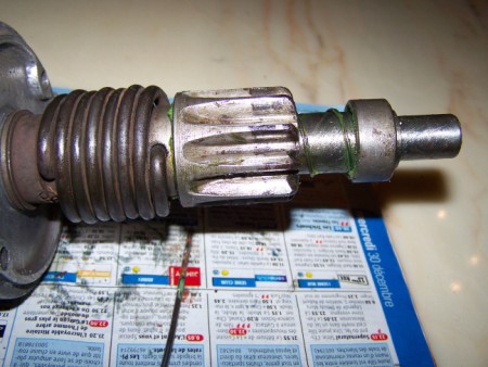

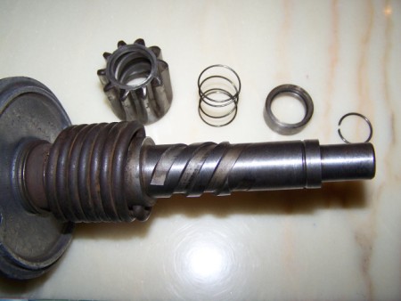

je viens de demonter le lanceur, j'ai tout nettoyé, interieur et exterieur, des pieces
puis jai remonté l'ensemble
faut il démonter la partie ou il y a le grose ressort ou se n'est pas la peine?
es ce normal, qu'avec la nouvelle graisse, le lanceur revient moins facilement, on le sent freiné par l'epaisseur de la graisse?
merci

- 100_9152 (450 x 338).jpg (46.03 Kio) Vu 9217 fois
- 100_9151 (450 x 338).jpg (30.05 Kio) Vu 9217 fois
Re: id 19 1964 ne veut plus démarrer
eric,
un grand merci, j'ai fais un enorme nettoyage, et sans conviction, j'ai remonté le démarreur, et comme par magie, elle a redémarrée
les dieux de la DS sont là ........mais Eric aussi.
CA FONCTIONNE..........
une semaine après avoir replacer le démarreur, la voiture a démarré sans trop de difficulté.Pour ne pas avoir bouger depuis JUILLET 2009, je l'ai laissé tourner un long moment, apres quelques toussautements et plusieurs minutes de chauffe elle a retrouver ce beau bruit d'antan.
bonjour, je remonte mon ID et j'ai révisé le démarreur, a la remise en route le demarreur n'entraine plus; ma graisse est trop epaisse, que mettez vous comme graisse,
car je le redémonte greuuuu
bonsoir,justement il ne faux pas mètre de graisse dans un lanceur,avec la poussière de l'embrayage sa forme une patte qui bloque le retour du pignon .un léger graissage sans que sa coule avec de l'huile moteur et encore tu essuie .sur ma 19 de 56 le démarreur a été revisé depuis de nombreuses année et pas de problème.
