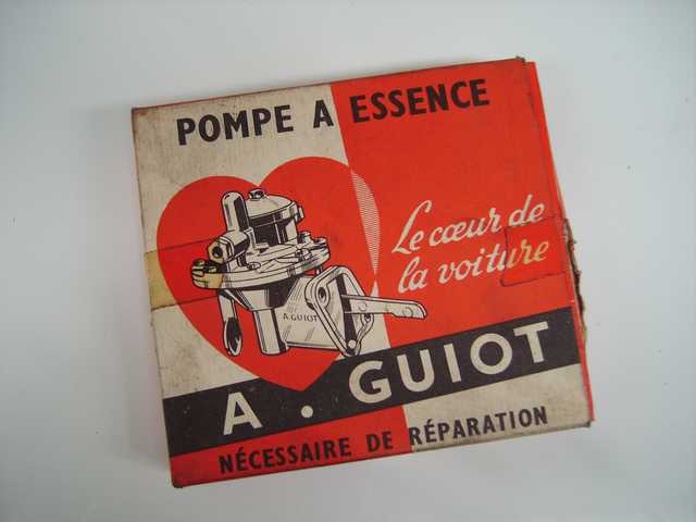

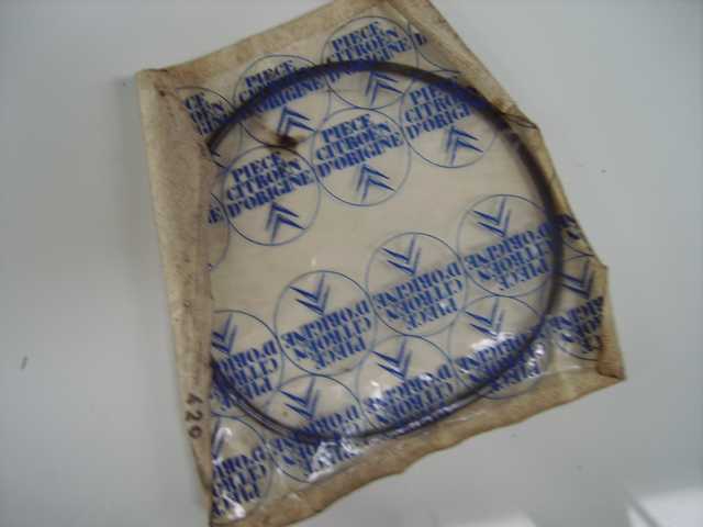

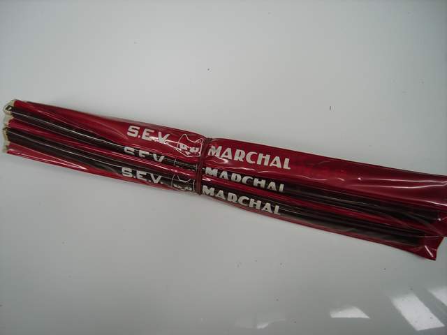

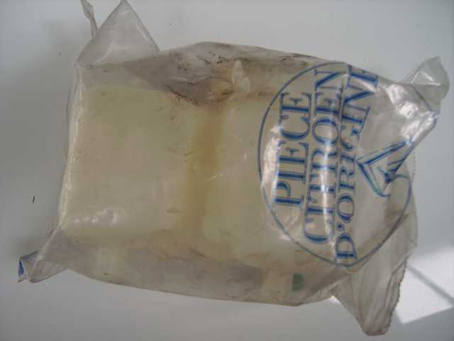

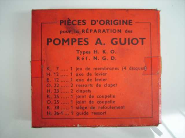

Pour aujourd'hui , j'ai une petite enquete à vous soumettre. J'ai trouvé à mon boulot diverses pieces d'anciennes , car nos locaux abritaient un garage Citroen puis Renault pendant des decennies. Mis à part un clignotant flambant neuf , sauriez-vous m'en dire plus sur ces pieces Citroen ?
( la derniere photo est un paquet de lames caoutchouc d'essuies glaces...)

Pour la pompe à essence chez les revendeurs de pièces de traction tu trouveras des membranes toutes neuves pour 15 euros.

Concernant les deux premieres photos du necessaire de reparation Guiot , il y a une etiquette qui indique que c'est pour DS ID et Type H...Vous me confirmez ?? Quels modeles de DS etaient equipées d'une telle pompe ?

Pour la pompe à essence ne pas utiliser ton vieux kit, la membrane ne sera pas compatible avec le sans plomb.
Il faut mesurer le diamètre de la pompe (90mm ?) est le nombre de trous (8 ?)
