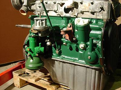

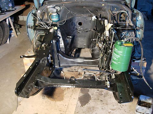

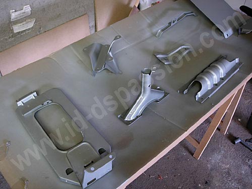

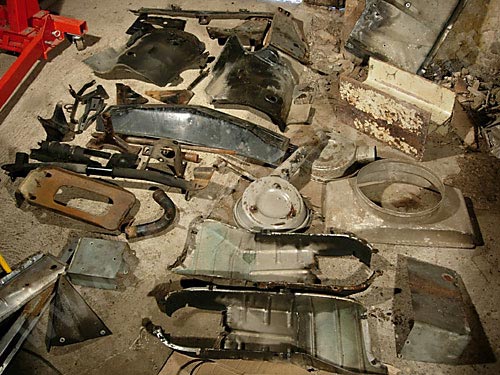

L'hiver est fini, et l'ID est toujours aussi dénudée. Pourtant au 1er août elle devra impérativement être déplacée car je ne pourrais plus occuper la grange.
Bref encore du travail, mais j'avance sur les pièces (réquisition du garage pour bosser les soirs) et l'unit avant est désormais prêt. Reste le DV... J'espère être tout de même dans les temps.
Bien à vous
Bien à vous

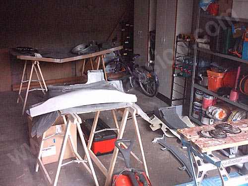

Bonjour à tous.
Heureusement que dans le titre du topic, j'avais pris la précaution de ne pas préciser l'année de l'hiver.
Le chantier avance tout de même, et la remise en route de l'ID devrait se situer pour Octobre (je préfère être prudent).
C'est la partie reconditionnement des pièces démontées qui fût la plus longue et la plus dispendieuse : embrayage complet, alternateur, direction, pompe à eau, durites, joints, réfection des pivots (en cours). Heureusement mon club fût d'un grand secours lorsqu'il a fallu sortir la voiture de sa grange habituelle (sans son moteur), et j'ai trouvé aussi ici quelques âmes secourables (off line) dont l'aide m'est aussi précieuse... C'est que tout fuyait sur cette auto : carter d'huile, carter de distribution, sonde de pression d'huile, allumeur, pompe à essence, même le puits de jauge était mal fixé.
Et puis les freins : un piston complètement grippé, alors que l'ID freinait parfaitement en ligne et que les deux CT qu'elle a passé ont révélé un bilan freinage excellent...
Bref, le remontage débute, et c'est un vrai bonheur. Avec mon ami et président de club Michel, on réaccouple la boîte de vitesse la semaine prochaine...
Bientôt le DV retrouvera sa place.
