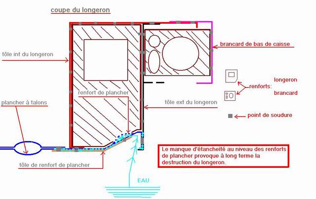

Je viens de terminer la coupe d'un longeron pour mon sujet sur le forum carrosserie "fermeture de longeron".
si ça peut t'aider....
- Redimensionnement de sans oxydation.jpg (40.67 Kio) Vu 9276 fois
