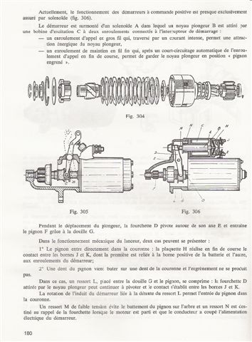

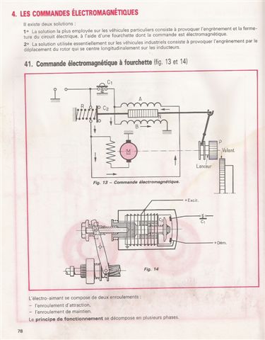

Bon vous avez été sage pendant mon séjour à l'hospital..?
Alors des images pour vous récompenser.
Il y a même des fléches pour montrer comment circule le courant.
- p78a.jpg (30 Kio) Vu 10548 fois
- p79a.jpg (39.16 Kio) Vu 10548 fois

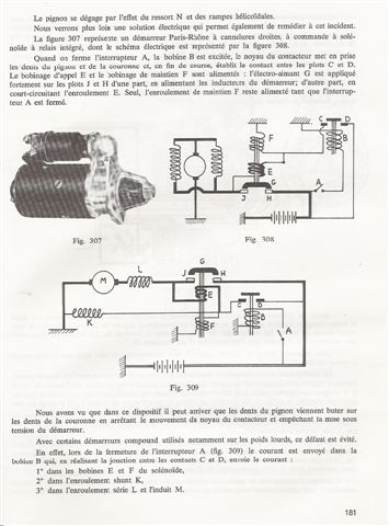

Re: Démarreur qui ne fonctionne pas à chaud
Encore une autre explication une autre variante.
- Copie de p181.jpg (34.62 Kio) Vu 10548 fois
- Copie de p180.jpg (38.32 Kio) Vu 10548 fois
C'est bien, le schéma, il dit la même chose que mon explication laborieuse.
Le problème c'est qu'il est FAUX !
Le courant dans le moteur et dans la bobine A ne vient de nulle part !
En fait les courants représentés sont ceux qui existent au moment où on vient juste de relâcher C1 (il est bien représenté ouvert).
Donc le pignon devrait être représenté engréné et le 'gros contact' fermé et non pas ouvert comme sur le shéma.
Ce que le schéma montre, c'est l'état de repos avant de tourner la clé, mais les flèches sont complètement fantaisistes !!!!
explication de texte :
la figure 308, c'est exactement la même que le schéma de Larouille, sauf qu'on a ajouté le relais de démarreur BCD qui n'a rien à voir et vient juste embrouiller le débat.
La 309 c'est aussi la même, mais pour embrouiller encore plus, on change de type de moteur, c'est un autre débat.
Ouf !
Ouf !
Salut Michel et Eric,
eh bien, je n'avais pas pensé à tout cela. Merci d'avoir continué la discution.
Le schéma n'est pas faut, il montre le début du lancement. Le courant passe dans le contact C1 et alimente:
_ l'enroulement B directement
_ l'enroulement A via l'induit et l'inducteur (C'est pour cela que les charbons doivent être en bon état).
La seule petite erreur est la flêche de courant en dessous du contact C2. Elle devrait venir de l'inducteur.
Claude-Michel
Claude-Michel
