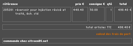

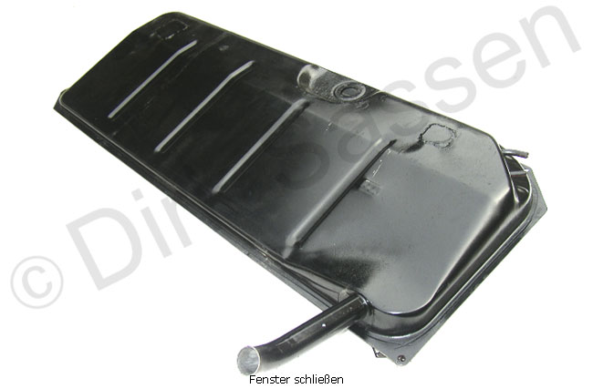

Re: Ne fonctionne que sur 2 cylindres (21 IE 69)
Dirk Sassen réf 4311 Tank gereinigt + innenbeschichtet 262,00 euros.
http://www.ds-sassen.de/ctrl.htm
ou chez :
http://www.citroends.net/franz/indexfr2.html Le prix est différent !
Bien sur d'autre en ont, il est possible aussi de faire des réservoir inox sur mesure chez des spécialistes comme ceux des radiateuristes etc...
Je déconseille les réservoirs en fibre cassant en cas de choc même léger.
