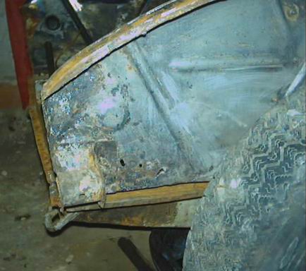

je suis d'accord avec Marc sauf que je ne dilue pas l'acide et mets à nu chaques tôles à restaurer.
après ça je mélange le rustol et l'antirouille en finissant avec une peinture noir brillante de marque sikkens
test photo 1:
voici la réaction de l'acide phosphatique sur une surface qui n'est pas décapée complètement.
on distingue des taches noirs et bleus.
la zone noir, c'est la rouille qui est bloquée en surface et pas en profondeur.
la zone bleu étant une surface décapée donc saine.

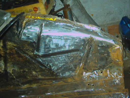

test photo 2:
voici le décapage d'une zone noircit par l'acide après un décapage finale.
voilà pourquoi le decapage est important.

test photo 1:
test photo 2:
- Resize of traitement sans decapage.jpg (35.54 Kio) Vu 19002 fois
- Resize of traitement sans décapage.jpg (30.33 Kio) Vu 19002 fois

Mea Culpa! j'ai oublié de dire que je décape les toles a traiter!!!A chaud avec un décapeur thermique, surtout pour le blaxon, et la peinture de base au décapant chimique+ rinçage a l'eau.
En principe il faut diluer l'acide phosphorique car l'eau sert de catalyseur a la réaction chimique...
