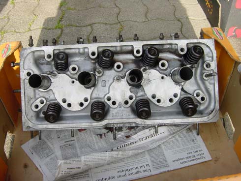

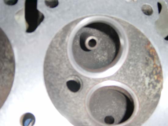

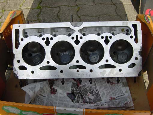

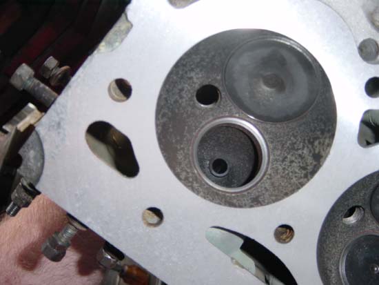

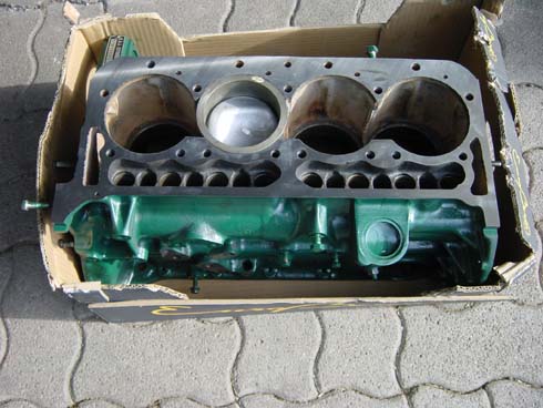

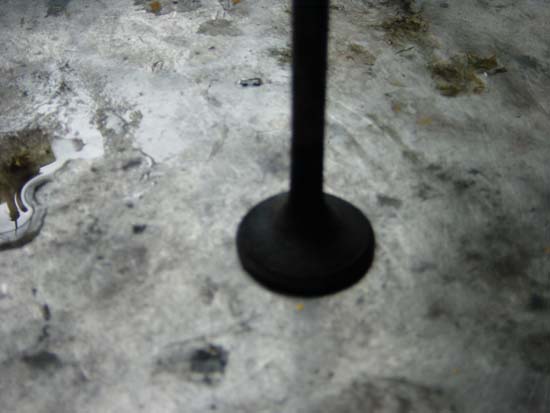

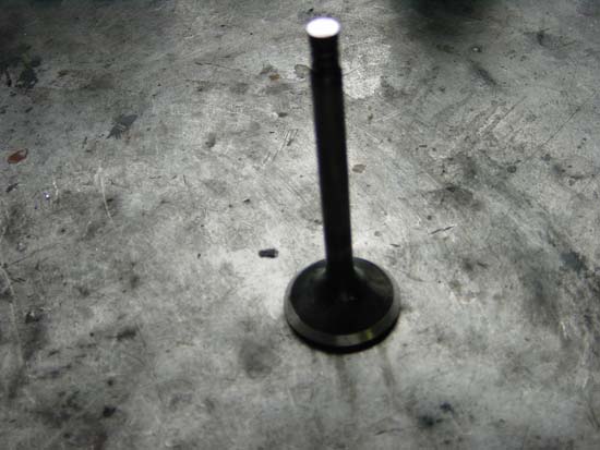

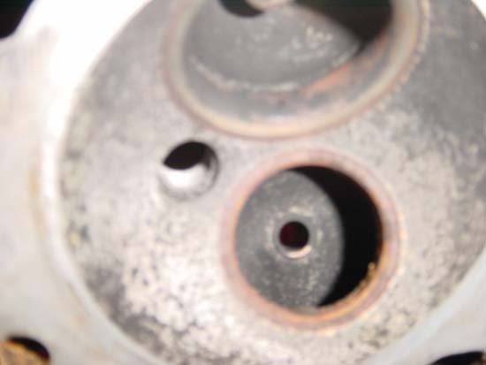

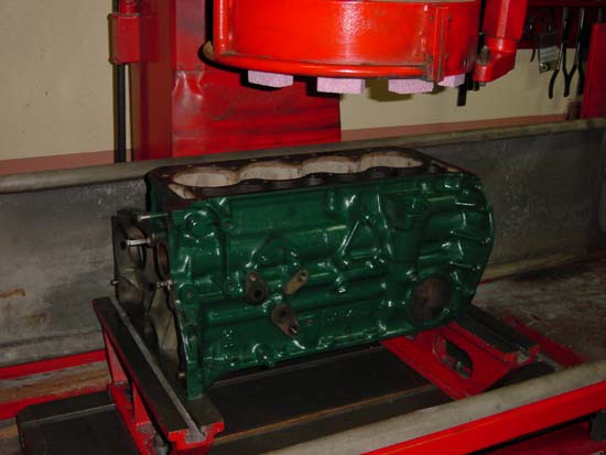

aujourd'hui j'ai récupéré mon bloc et ma culasse ils ont été rectifiés ainsi que les soupapes et leurs sièges.Voici quelques photos en commencant par le bloc sur la rectifieuse,les soupapes et leurs sièges avant et apres leur rectif,le bloc avec un ensemble piston chemise en place(juste pour la photo)et la culasse avec ses soupapes remontées avec joints de queues de soupapes neufs.Maintenant j'attends les coussinets de bielles et les vis de culasse neufs pour tout remonté.
A bientôt J.Pierre
P.S.ésolé certaines photos ne sont pas de tres bonne qualité.

Salut Jipé,
Et bien c'est un beau moteur tout neuf que tu vas nous faire la on dirait
Je suppose que tes sieges de soupapes sont renforcés pour supporter l'essence sans plomb?

non Benjamin mes sièges de soupapes ne sont pas renforcés,je roule depuis 3 ans avec ma Dsuper5 au sans plomb sans additif et je n'ai aucun problème.

Re: Sortie de grange
salut benjamin,
sa DS étant de 1972, tous les modèles post 71 supportent le sans plomb sans modif. ces modèles partaient en export outre atlantique, et les us n'avaient déjà plus de plombé. Les culasses devaient etre donc déjà renforcées.
