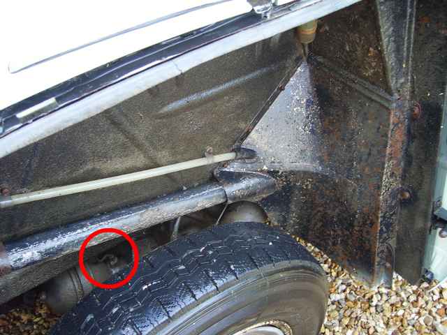

Pour etre certain que l'on parle des memes choses , voilà ce que je pensais remplacer:
-sur la photo 1 : toutes les durites souples evidemment ( ca existe en neuf , il me semble non ? ) vu qu'elles sont toutes craquelées...

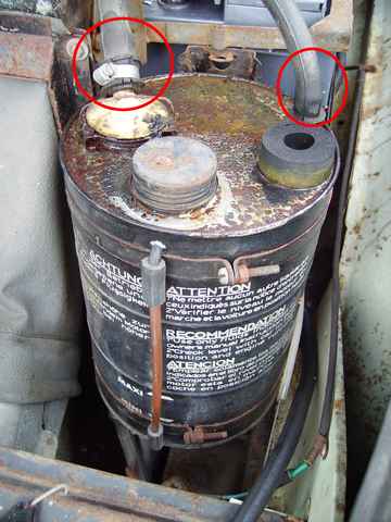

- sur la photo 2 : ce genre de "tuyau"...et il me semble qu'il y en a ailleurs...

1 oui cela existe au mètre
2 oui y'en a plein ailleurs !! la solution c'est le grattage extérieur pour voir si ils ne sont pas rouillés au risque de casser et de nettoyer l'intérieur si gommé.
Reste le souci du démontage pour ne pas foirer les raccords. Eric t'a donné de bons tuyaux si je puis dire...

Pour les durites si elles ne sont pas craquelées au « pliage » alors elles sont encore bonnes, sachant que pour faire les nettoyages au Dot 4 il faut mieux conserver les vieilles durites puis les remplacer par la suite, les alcools et LH de substitution étant beaucoup solvant et sec que le LHS.

Quand aux tubes « rigides » ils sont fait avec un mélange d’alliage léger de fer, pour moi ils ne sont pas en acier ou alors de l’acier qui est fâché avec le carbone, l’acier est dur et là on remarque souvent la trace de l’alu de l’organe hydraulique « imprimé » dessus, donc tendre.
Mais il y a eu tellement de montage différent.
Quand on le brase pour réparer un tube casser sur une plaquette de montage on remarque aussi que ça fond vite aussi…mais bon je ne suis pas doué avec un chalumeau…
