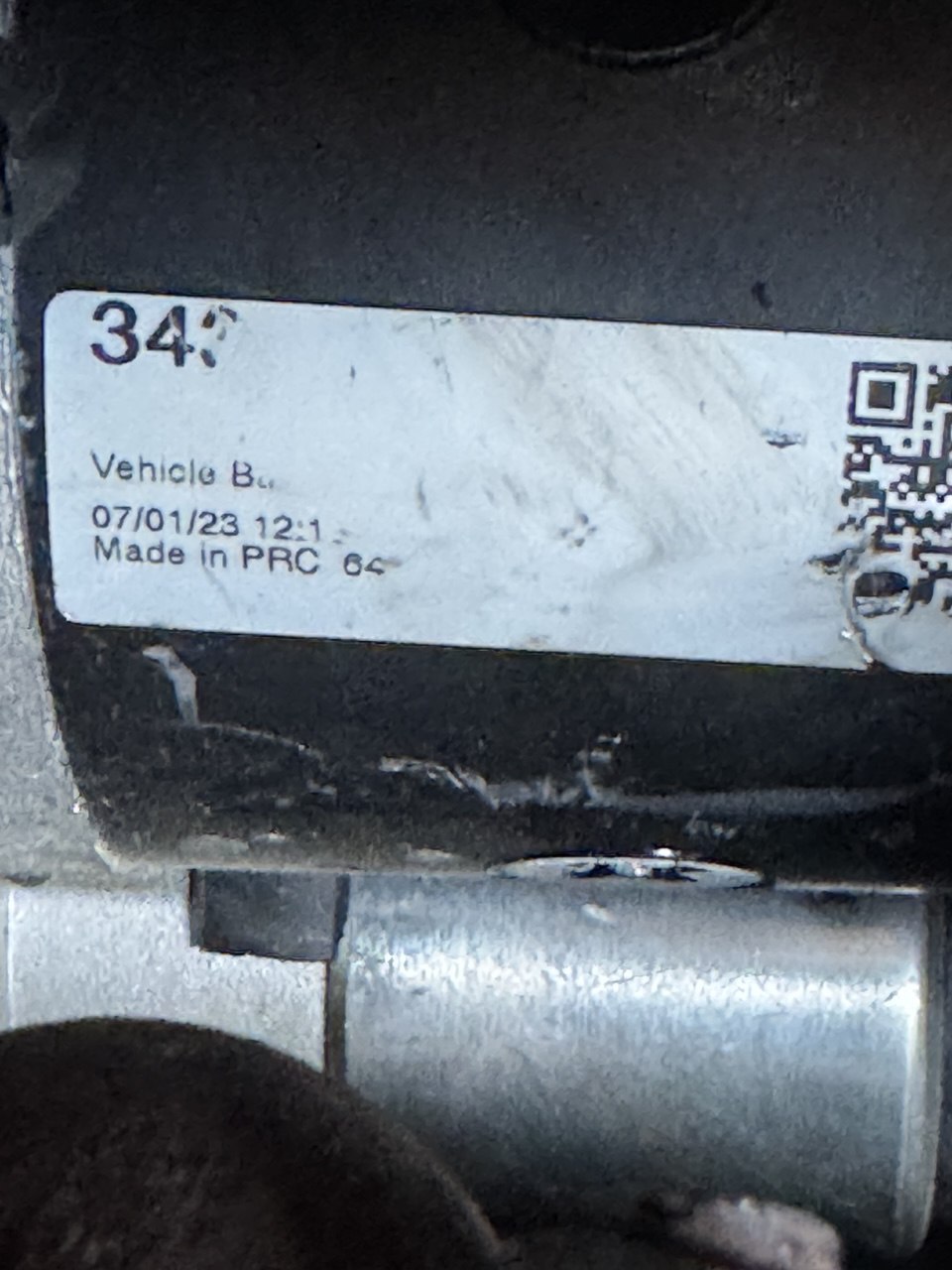

Pas bête ton test Eric !
Je vais essayer ça à mon retour de déplacement.
Je n'ai pas la référence malheureusement : sur la facture il est indiqué fièrement "Démarreur neuf". Et sur le démarreur, l"étiquette est effacée ...

Kevin
Messages : 1169
Re: Démarreur qui tourne dans le vide
En effet la référence n'est pas lisible.
Peut être que le QR code est lisible, et contient la référence. C'est une piste, mais il a l'air un eu attaqué aussi.

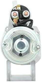

J'ai profité de ce WE, pour changer le démarreur par un neuf
La référence oem : 96036658. (je pense que c'est le bon, mon moteur est un DY2)
J'ai bien appliqué le shunt comme discuté avec Eric, mais sans succès malheureusement : aléatoirement le démarreur n'accroche pas et tourne "dans le vide".

Pour être sûr d'un truc ... :
Le shunt doit se faire sur le connecteur de gauche, là où je pose l'alimentation de la voiture et où il y a déjà un câble, ou sur la cosse "libre" à droite ?
Car jusqu'à présent, le shunt est réalisé sur la cosse de gauche.

chelminetbru
Messages : 66
Enregistré le : mer. 16 oct. 2024 11:09
Numéro de membre : ?
Message par chelminetbru »
Bonjour Kévin
Il faut mettre du + sur la cosse de droite, et avec un petit fil de 1mm², mettre du + sur la cosse au dessus des 2 autres.
Ne pas oublier la masse - , si tu fais le test en dehors de la voiture.
