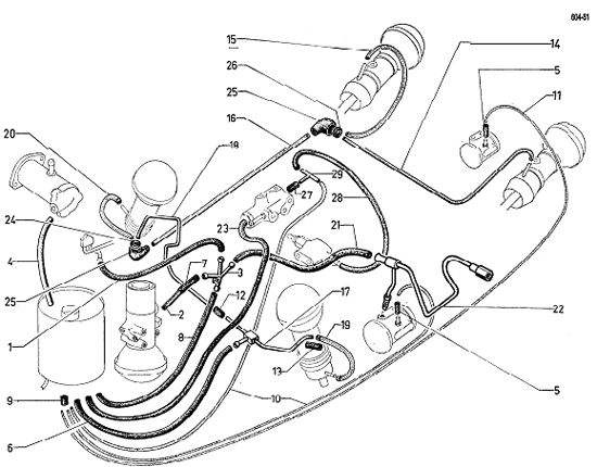

La nuit porte conseil.
Existe il le schéma hydraulique correspondant à mon ID (ID 20 de decembre 70,boite méca et DA)?
La revue technique que je possède ne correspond pas.

Salut Alain,
Si ce schéma de retour pour ton ID peut t'aider:
- Sans-titre-1.gif (61.66 Kio) Vu 9658 fois
Re: FUITE CONJONCTEUR DISJONCTEUR
Merci Eric,
Je plancherai dès que possible sur l'auto en suivant les cheminements.
A bientot
A bientot
