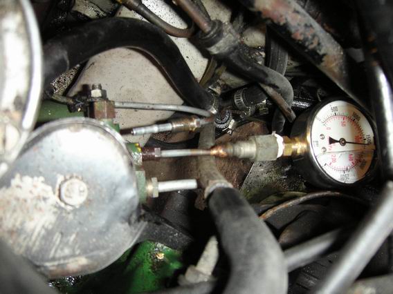

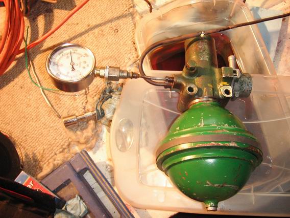

Pour revenir au cas ou la sortie de pression du CD est boucher par un mano par example. Je joints des photos. Il ne doit pas y avoir de claquement ou alors tres tres rarement…(plus de 5 min)

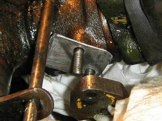

Est-il possible de shunter l’assistance de direction… Oui et c’est assez facile a faire. Il te faut faire une piece en metal que tu inseras en sandwich au niveau de l’arrivee retour de le direction….Attention au petits joints.. Je joints des photos
