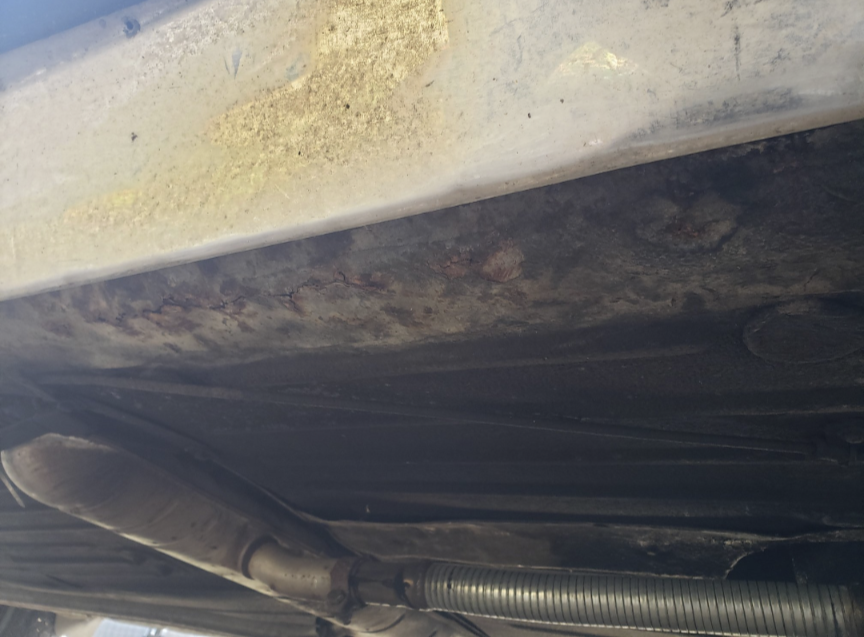

Toujours sans Déesse 😔, voici , d'après vos riches enseignements, une photo révélant un châssis à mauvaises surprises: est ce que j'ai bien compris ?
Bien à vous 😉
Ganesh
Messages : 197
Pays : france
Localisation : Isère 38
Re: Recherche DS boîte hydraulique 3° nez
Message par Ganesh »
Ah oui là c'est bien avancé :mrgreen:
