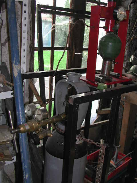

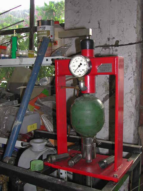

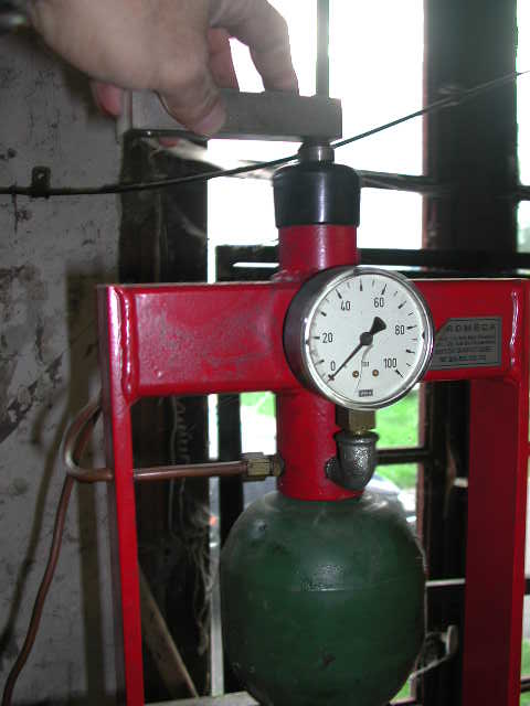

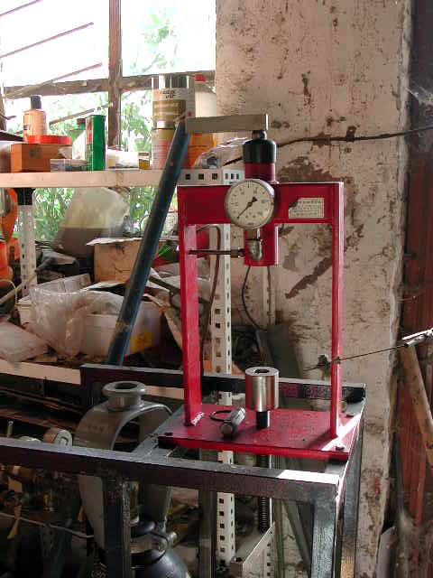

A la demande générale dans un sujet du meme chapitre, voici l'appareil pour regonfler les spheres mais en bouchons d'origine...il consiste en principal en une chambre traversée par un raccord étanche qui forme une cloche, l'étanchéité sur la sphere est faite par un joint torique, la sphere est plaquée vars le haut par une vis qui presse sur une bille(la vis en dessous), on introduit la sphere dans l'appareil avec le bouchon d'origine dévissé largement.
A l'aide des manomètre et du détendeur on libère l'azote dans la sphere par la "cloche " supérieure de l'appareil, lorsque la bonne pressionest atteinte (ici elle est a zéro c'est une simulation)on ferme le bouchon a travers la cloche par la vis supérieure, on ferme la bombonne et on fait chuter la pression résiduelle dans le tuyau et la cloche de remplissage, on enleve la sphere et on redonne un petit coup de pince grip sur le bouchon d'origine (par sécurité)et le tour est joué...

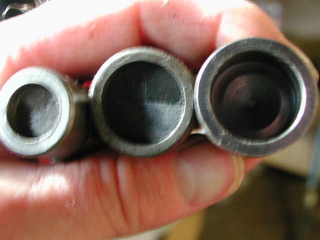

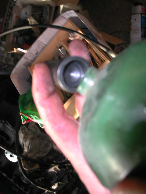

Il y a 3 modèles de clés pour les 3 modèles de bouchons de spheres (conique et 2 modèles avec une griffe)
Les principales difficultés pour réaliser cet appareil sont:le bourrage supérieur étanche , la réalisationdes douilles venant dans la cloche qui permettent de fermer les bouchons...
