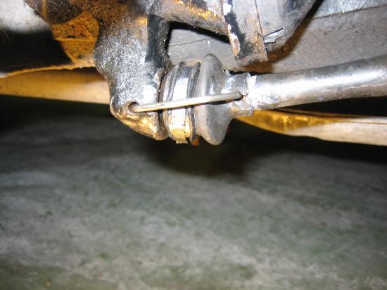

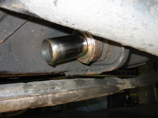

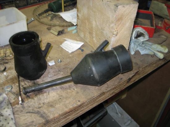

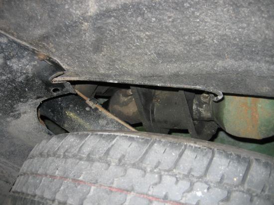

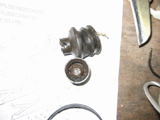

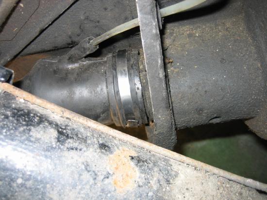

Je mets quelques images de mon "oeuvre". Ce sont mes premiers colliers Ligarex, la bille est complètement bloquée dans son trou, je l'ai nettoyé à l'essence, brossée et bourrée de graisse. Son soufflet protecteur est dans un sale état mais pas percé.
Effectivement il faut retourner le bout de la cafetière, pas facile également d'y mettre un Ligarex, même chose pour le dernier collier sur le cylindre en place, reste pas beaucoup d'espace pour manoeuvrer la pince.

Pour les colliers Ligarex on doit faire deux tours et replier le petit bout sous l'oeillet sinon il s'acroche et se détache.
Il faut nettoyer à l'essence et la bille sort toute seule là elle est collée par la vieille graisse la bille sortie permet le controle de son controle ovalité et cassure...
Sur l'établi l'axe de la tige n'est pas perpendiculaire au bec.
Si la cafetière est vrillée elle va pas ce faire vieille.

La cafetière a été redressée ensuite, le raccord doit faire un angle de 20° avec la verticale.
La bille n'est jamais venue après sa baignade à l'essence. Elle apparait un peu ovale au fond de son trou, mais assez lisse après nettoyage et brossage. Le bout de la tige est lui aussi assez ovalisé. Les deux glissent sans accroc l'un sur l'autre.
