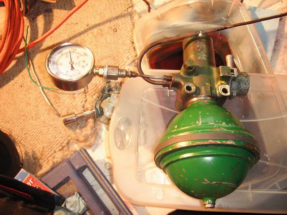

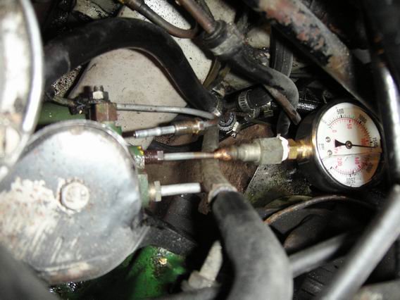

Moi je dirais bien avant de demonter la boite de verifier si ce n'est pas le CD..
Dans mon cas j'ai beaucoup travailler pour trouver la/les fuites...
Apres avoir refait la direction, et l'avoir mis hors circuit, je n'etais toujours satisfait...
Mais apres avoir fait un banc pour tester mes CD j'ai trouver que leur fuite interne peut etre importante et occasionner des temps important...
Il y a un test assez simple pourtant a faire qui permet de voir si le cd a une fuite interne sans avoir a tout demonter.
Il suffit de monter un mano sur un tube hydraulique...
En branchant celui ci directement a la sortie du CD on retire tout consomation possible des autres elements.
En plus cette manip est faisable CD en place et ne prends pas beaucoup de temps et d'effort et permet en plus de voir les pressions de tarages....
Je joint des photos de la chose.
Dans mon cas j'ai recuperer un tube du bon diamtere avec l'evasement et l'ecrou. J'ai fait une soudure sur une attache rapide et visser celle ci au mano...
Cela permet de tester plein d'elements hydraulique, et pour le CD c'est parfait
Bon courage
Edouard
