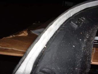

je vais remplacer le joint de pavillon, et ceux du pare-brise de ma belle;
quelqu'un pourrait-il me conseiller sur la nature du/des mastics à employer dans le berceau ou vient se loger le pavillon et celui qui se trouve à la partie inférieure du pare-brise, merci.

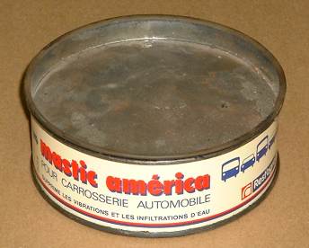

A la base du pare brise on bourre de mastic "américain", c'est un mastic noir qui ne sèche pas et reste toujours souple. Rest'Agraf en faisait sous la référence "América", je ne sais pas si ça existe encore.
