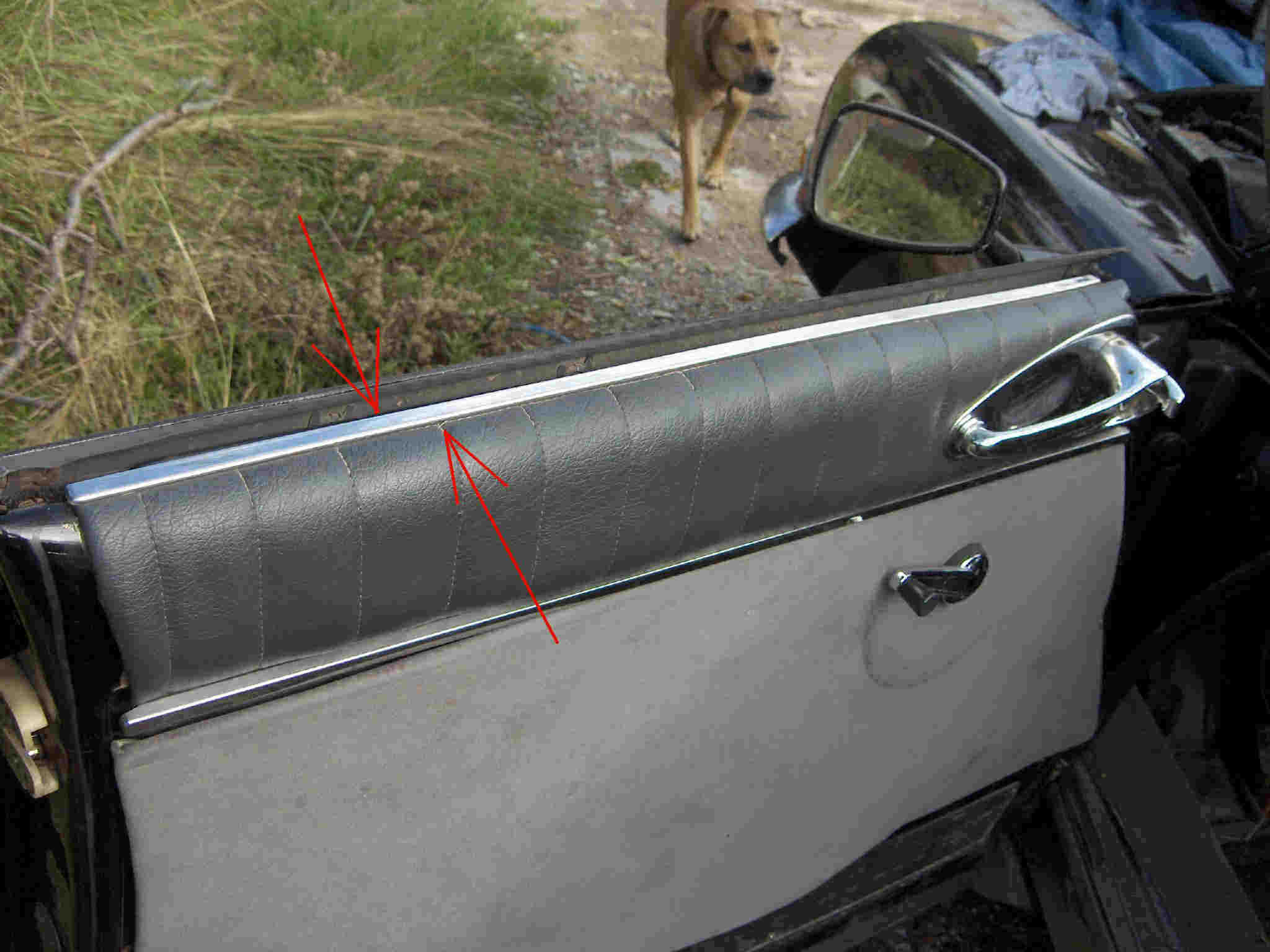

je profite de ce post pour vous demander quelle est la meilleure méthode pour démonter et remonter sans l'abimée la baguettes chromée intérieure qui tient le haut de porte. Faut-il la déclipser pour dévisser les vis parker?
- Photo ds 001.jpg (127.12 Kio) Vu 5644 fois

La baguette intérieure est fixée sur un rail,qui lui même est vissé sur la porte. Il faut la faire glisser sur ce rail, sinon tu vas la tordre avec de fortes chances de la rendre irrécupérable.Je l'ai fait en la poussant avec un bout de bois dur sur lequel je tapais. Si le rail n'est pas trop oxydé, tu l'auras sans problème. Un peu de doigté qd même !!!

Ok merci, je vais essayer avec du dégrippant
