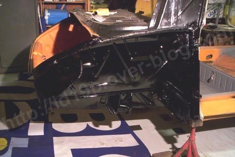

Pour avoir testé des peintures totalement différentes sur mon chassis (plusieurs types de minium, Hammérite, peinture pro...); je te conseillerais le "noir à chassis" à base notamment de résines époxy que tu trouveras chez les revendeurs de peintures pro. Niveau accroche, rendu, mise en oeuvre etc... c'est top.
Par contre beaucoup plus cher...
Pour ce qui est de l'anti-gravillons, je vais utiliser celui de la marque 3M... (=> Goudron ou pas...?: je jetterai un coup d'oeil ce soir.)
Ceci n'est que ma maigre experience...
Bon courage!
