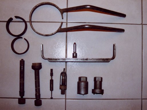

On m'a donné l'outillage suivant -voir photo-comme étant de l'outillage spécifique pour la DS.Qui peut me dire son utilisation?
Merci par avance.

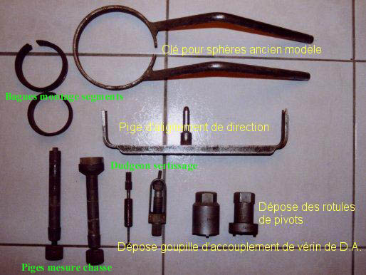

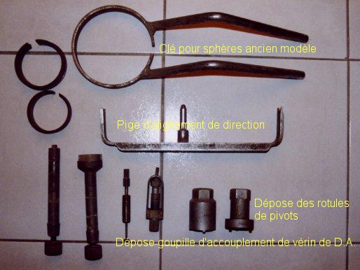

Tu as bien de la chance qu'on t'ai donné tout celà, il y a des outils fort utiles dans ce lot.
Voici une partie des réponses, Gérard complétera surement !

Toujours très utile un bon outillage.

Guillaume,
Tenter de monter des segments à la main se solde au mieux par des rayures sur le haut de la jupe du piston, et bien souvent par la casse du segment !
Ca peut se tenter pour des segments de petit diamètre (cyclo, petits moteurs)mais c'est à exclure dans le domaine de l'automobile.
le mieux est encore d'investir quelques dizaine d'euros dans une pince spéciale, qui permet d'écarter le segment juste ce qu'il faut pour l'insérer gentiment dans la gorge du piston.
Voilà !
Phil
Voilà !
Phil
Re: outillage DS
La bague du tableau d’outillage, n’est pas utilisée pour monter les segments sur le piston, mais pour engager le piston équipé des segments dans le cylindre.
Pour le montage des segments sur le piston, comme l’indique Philippe, c’est une pince à segments qui est utilisée.
Gérard

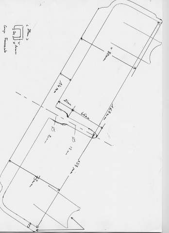

eric pourrais tu me donner les dimensions (plan) de l outil servant à aligner la direction ?
merci

salut Ericeric stevenart a écrit :bonjour,
merci
eric
Pas de problème, juste à prendre le temps nécessaire pour le faire,mon planning étant un peu chargé!
Est-ce très urgent?

voici le petit schéma promis...je ne suis pas trés doué pour le dessin, j'attendais le prêt d'un appareil numérique pour te donner plusieurs clichés, mais comme le temps passe, je m'y suis collé!!!
N'héste pas à me demander les cotes qui te manqueraient...et tous renseignements..
