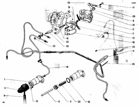

ce ressort intérieur dont tu parles Gérard, est-il présent sur toutes les versions?
J'ai une 23ie bvh 73 et tant que j'ai pu en juger du bout des doigts, il n'y a pas de ressort sous le cache du cylindre de débrayage, par contre la tige de commande m'a paru étonnament mobile !
Quelqu'un aurait il une vue en coupe pour que je puisse juger de la normalité de cette pièce ?
D'avance merci
D'avance merci
Gérard Riout 69
Re: embrayage première avec décallage
C’est le ressort (22) il n’est présent que sur les modèles injection.
- Cyl-emb.jpg (43.77 Kio) Vu 4184 fois

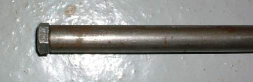

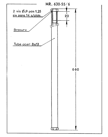

Pour répondre à ta question Laurent sur la difficulté d’appréciation de la position « léchage » de l’embrayage.
C’est vrai que la barre de manivelle force souvent, la meilleure solution est de fabriquer un outil qui remplace cette barre. Cet outil était référencé MR 630 55/16, malheureusement, je ne retrouve pas les plans.
Pour cela il faut un morceau de six pans de 14 sur plat, longueur 50mm, le prolonger par un morceau de tige acier diamètre 6 mm d’une longueur supérieure à la manivelle et terminer l’outil par un manche de lime emmanché de force sur la tige.
Tu obtiens un tournevis très long finissant par un embout s’engageant parfaitement dans l’entraînement de la manivelle, qui ne frotte nulle part et facile à arrêter par le manche.
