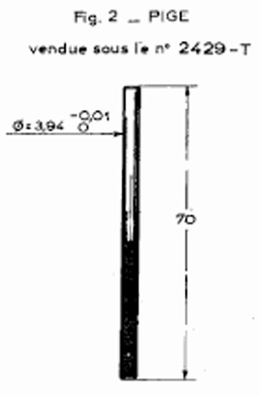

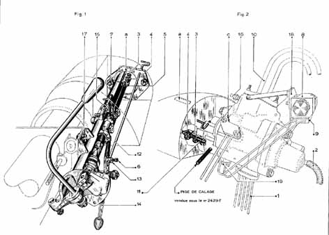

Re: point dur sur sélecteur bvh
Coté moteur, tu as un obturateur caoutchouc qui une fois enlevé te permet de mettre cette pige. Elle permet de positionner le bloc hydraulique en position première.
Regarde page 1 du fichier OP Dh 334 1.pdf
- selecteur.jpg (40.75 Kio) Vu 2277 fois
- Pige 2429 T.jpg (19.49 Kio) Vu 2277 fois
