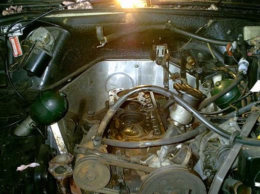

salut Fred!
pour plus de rapidité, je n'ai pas démonté les tubulures de chaque côté.
voir ci-après!
voir ci-après!
- garage 020.jpg (44.66 Kio) Vu 8721 fois

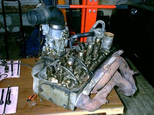

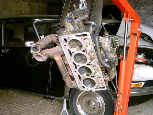

Re: Culasse? Comment l'enlever?
scusez-moi! j'en ai oublié deux!
- garage 019.jpg (48.82 Kio) Vu 8721 fois
- garage 021.jpg (43.44 Kio) Vu 8721 fois
tu as les moyens : sortir la chevre rien que pour la culasse !
c est vrai que la technique de ne pas demonter les gougeons potentiellement rouilles (collecteur ech et pompe a eau) evite de faire des conneries et de passer son temps au degrippant et a l extracteur -le cas echeant-
mais quand tout est demonte et mis a neuf c est quand meme mieux !
fred c est quoi ton auto alors?
