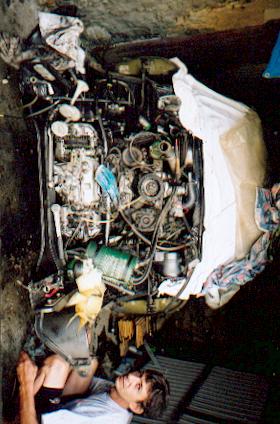

Coucou ,les amis
j'ai enfin remonté mon moteur et ma foi,il
tourne à merveille( merci pour vos précédents conseils)
Cependant ,la belle n'avait pas tourné depuis
20 ans et aprés avoir purgé les freins et le régulateur centrifuge ,je pensais pouvoir faire le tour du p^té de maisons voisin pour tester mes freins.
mais rien à faire ,la fourchette ne bouge pas quand je passe les vitesses et même
le cylindre de débrayage ne réagit pas !
cependant la marche AR passe mais violemment,
je ne sais plus trop quoi faire ,
j'ai essayé aussi la purge du bloc hydraulique ?
Rien de plus
avez vous une solution ?
ci-joint photo de la rénovation,j'attends vos
éclairssissements avec impatience.
Salutations

- restauration DS20.jpg (34.09 Kio) Vu 5383 fois
