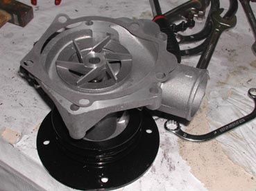

Salut Alex,
Il peut y avoir plusieurs causes:
1- Calorstat bloqué ouvert ou HS suite au petit trou!
2- Roue de pompe bouffée (si la voiture n'a pas tourné depuis longtemps
3- Radiateur bouché
Pour le 1 / essayer un suppriment le calorstat
Pour le 2 / remplacer la pompe
Pour le 3 / Voir par le trou de remplissage si le faisceau et bouché ou non (remplacer ou faire refaire)

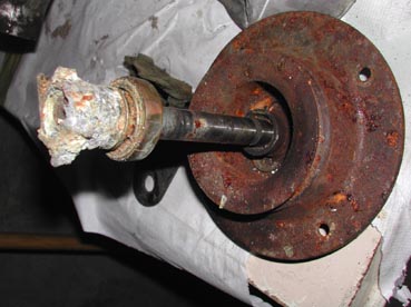

sur mon ID de 63 les aillettes de la pompe à eau etaient complétement mangées par la rouille,il n'y avait aucun propblème pour faire tourner la pompe à eau et aucun bruit,j'ai hésité lors du remontage du bloc avec la BV à la vérifier mais j'ai bien fait!

Jean-François,
En réponse a ALBERT, je confirme, qu'il n'y a pas forcement jeu ou bruit!...MAis en tout cas, il n'y a pas de débit, car plus de roue. (cf photo ci dessus)

Et oui Mathias, c'est l'exception qui confirme la régle. C'est la 1ere fois que je vois ça.mathias THOMIR a écrit :Jean-François,
