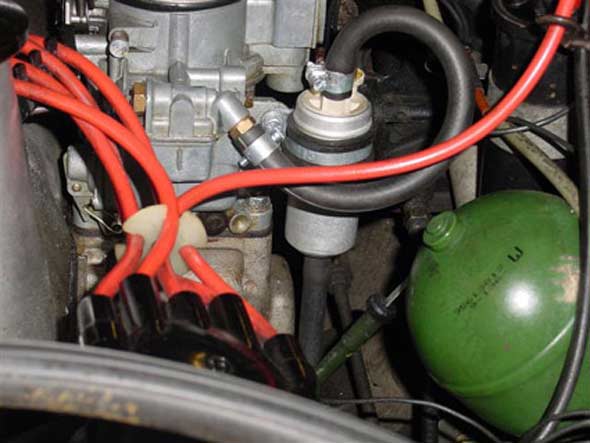

pour palier à ce problème, j'ai rajouté une pompe électrique en série avec la pompe mècanique. Cette pompe électrique à une pression max de 0,3 bar et est alimentée par un bouton poussoir fixé au tableau de bord. Après un arrêt prolongé de quelques jours, j'actionne la pompe électrique jusqu'à ce que le tuyau venant du réservoir, le filtre, le carbu sont plein d'essence. Puis le démarage se fait instantanément.
- B-Pumpe.jpg (32.24 Kio) Vu 2991 fois

La pompe est une Pierburg que j'ai acheté d'occasion sur ibaiille. Son numéro: 7.21440.00
Je pense qu'une autre peut ausi être utilisée, tant que la pression n'excède pas 0,3 bars et que lorsequ'elle est arrêtée l'essence passe encore.
