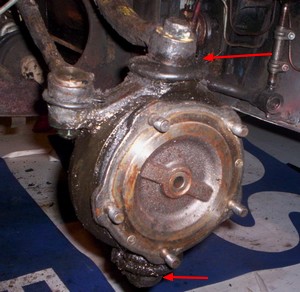

Salut à tous !
Ne disposant pas de l’outil 3312 T, j’aurais souhaité savoir si il existait une autre méthode afin de désaccoupler les bras des pivots?
Il y a bien ce sujet sur le forum : /forum/viewtopic.php?p=1101 , mais au moyen d’un arrache rotule. (le mien sera trop petit, mais a été suffisant pour le rotules de direction)
Sur le site d’Othello (www.citrothello.net), j’avais vu une méthode avec un cric, mais impossible de retrouver la photo…
De plus : je suppose que l’on commence par la rotule inférieure, puis supérieure ?
Merci d’avance!

- 2006 06 22 014.jpg (42.17 Kio) Vu 9907 fois
- Train Avant 3312 T et 3305 T.jpg (19.31 Kio) Vu 9907 fois

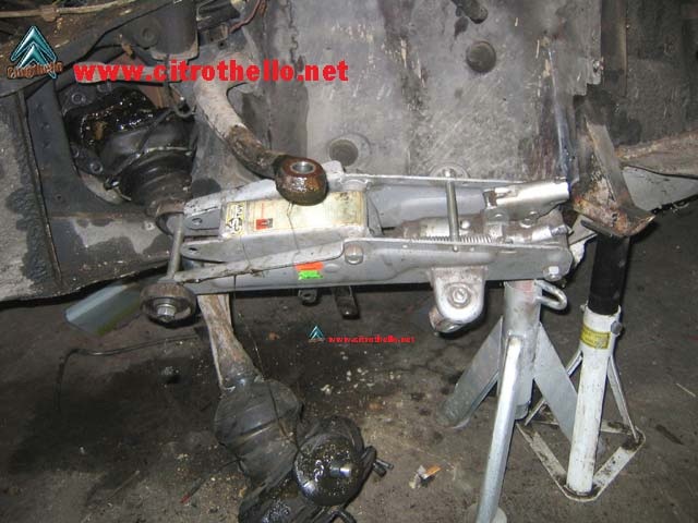

L'arrache d'Othello :
- Othello.jpg (96.69 Kio) Vu 9907 fois

Et après tu changes le cardan...
IL faut enlever la rotule inférieure puis supérieure.
Tu mets en appui avec un cric l'écrou inférieur puis tu tappes sur le bras inférieur avec un gros marteau, elle doit sauter ensuite tu mets en appui avec une barre le bras supérieur et comme dit dans post précédent.
chez Norauto feux vert on trouve la fourche à frapper pour enlever les rotules tu gagnera un temps fou sans rien abîmer.

Merci Jean-Pierre et Eric!
Chouette photo d'ailleurs puisque le cric est à ce moment là en "supension"..., 1/1000eme de seconde avant qu'il ne tombe!!!
J'avais pourtant cherché!
Effectivement, je crois que le fourche sera le mieux...
