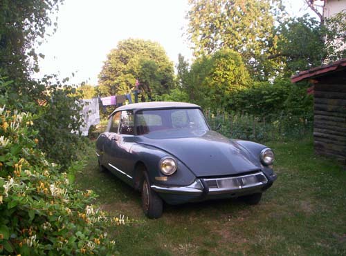

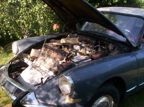

Sur la 1ere photo (prise il y’a quelques jours, le 19/06/05) on pourrait croire la Dame en bonne santé, mais malheureusement pas du tout… !

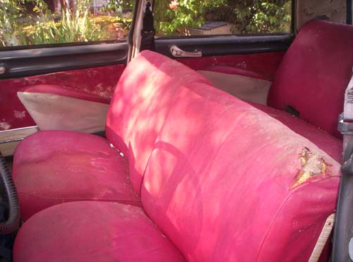

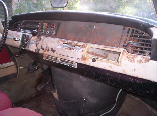

Ma chère ID (voir photos suivantes) est plutôt bien malade… Et pour cause… : La pauvre a tout d’abord été vandalisée il y a quelques années alors qu’elle dormait sur le parking d’un garagiste ; Résultat : les 2 vitres coté chauffeur cassées, portes coté passagers enfoncées et pneus crevés…
Puis pillée… : optiques de phares, chromes, enjoliveurs, baguettes de portes, essuies glace, pendule… etc… ont été volés (y’a des collectionneurs sans scrupules !).

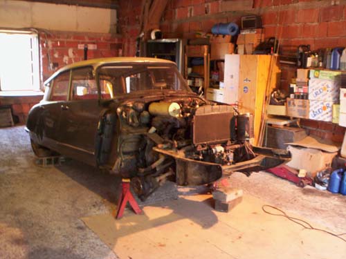

Bref, du coup sans vitres coté gauche : bonjour l’étanchéité !!! J’ai tout de même réussi à racheter quelques unes des pièces volées et j’ai consacré une partie de mon RMI de l’époque pour la mettre au sec en louant un box.

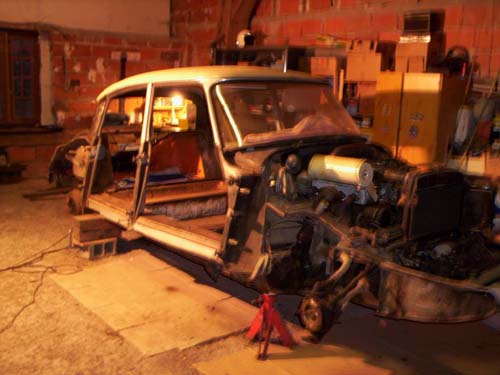

Me voila à présent en Limousin (avant j’étais en Charente à Angoulême) et je dispose d’une vaste grange attenante à ma maison. De quoi enfin m’occuper de ma pauvre ID !!!
Elle est « tournante » mais sans plus… Du coté hydraulique, la pompe HP claque et le conjoncteur fuit… Elle monte mais redescend quand ça lui chante ! L’embrayage et l’échappement sont morts, les freins a ½ bloqués… et je ne parle pas encore de carrosserie !!! (Grattage en cours !)
Enfin bref, du boulot en perspective… peu importe, j’ai tout mon temps !
A présent, elle est sur cales et j’essaie d’analyser les travaux a venir et je commence à gratter. Bien entendu, je ne manquerai pas de vous informer par écrits et en photos de la suite des opérations… D’autant que je suis certain que vous me serez d’une très précieuse aide… !!!

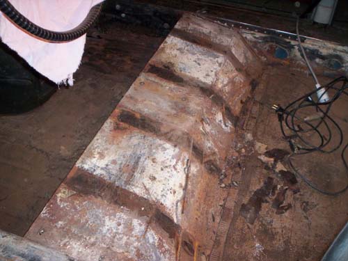

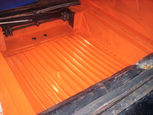

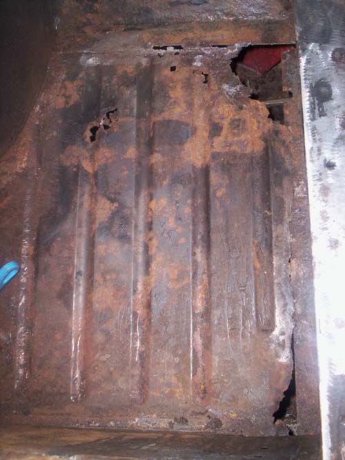

Coté travaux, petit à petit ça avance...: grattage, grattage et regrattage... C'est dingue comme la rouille peut se mettre partout...!!! mais je m'attendais à pire... le fond de coffre par exemple...: rouillé certes mais pas un trou! La rouille a par contre bien attaqué et percé le plancher av droit ainsi que la tçole sous le réservoir...
J'ai pour l'instant juste commencé à traiter le coffre au pinceau car je n'avais pas encore de pistolet (c'est maintenat chose faite!).Je m'apprete donc à peindre le reste directement au pistolet avec une peinture epoxy mais le grattage est loin d'être fini...
Je pense m'attaquer au moteur et à l'hydraulique qu'une fois la rouille traitée.

suite photos
- 03 Aïe Aïe 2005 07 03.jpg (49.59 Kio) Vu 8557 fois
- Arg! 2005 06 29 006.jpg (63.7 Kio) Vu 8557 fois
- 05 C__est mieux 2005 06 29 014.jpg (40.66 Kio) Vu 8557 fois
