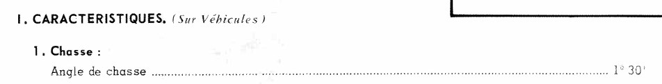

Bonsoir Philippe,
La méthode est la suivante:
L'angle de chasse d'origine est:

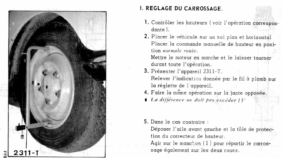

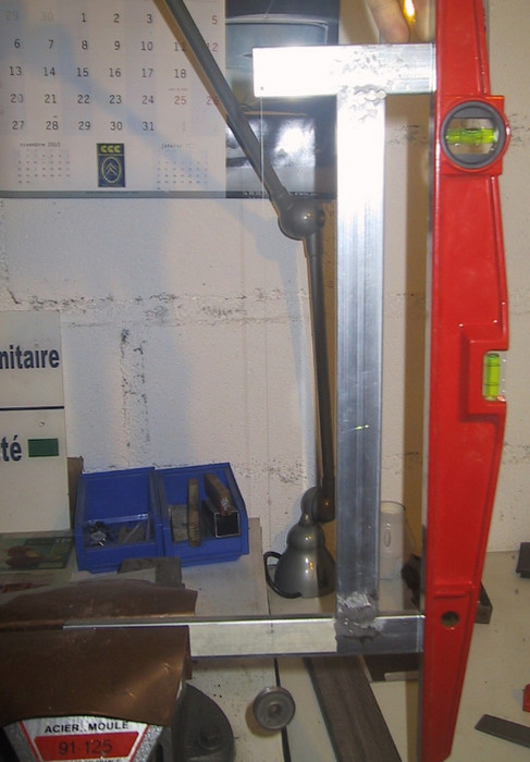

Il faut te fabriquer un outil pour mesurer le carrossage.
J'en ai fait un il y a quelques temps:
