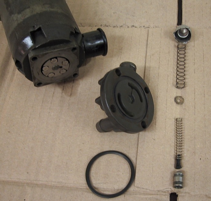

Une photo que j'ai retrouvé:

merci pour la reponse ..........cerise sur le gateau ......avec une photo ........sympa
