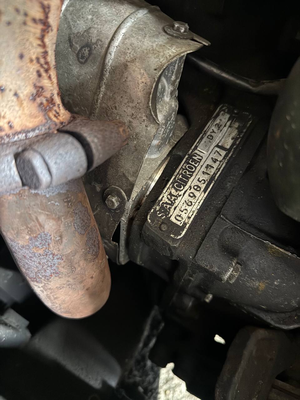

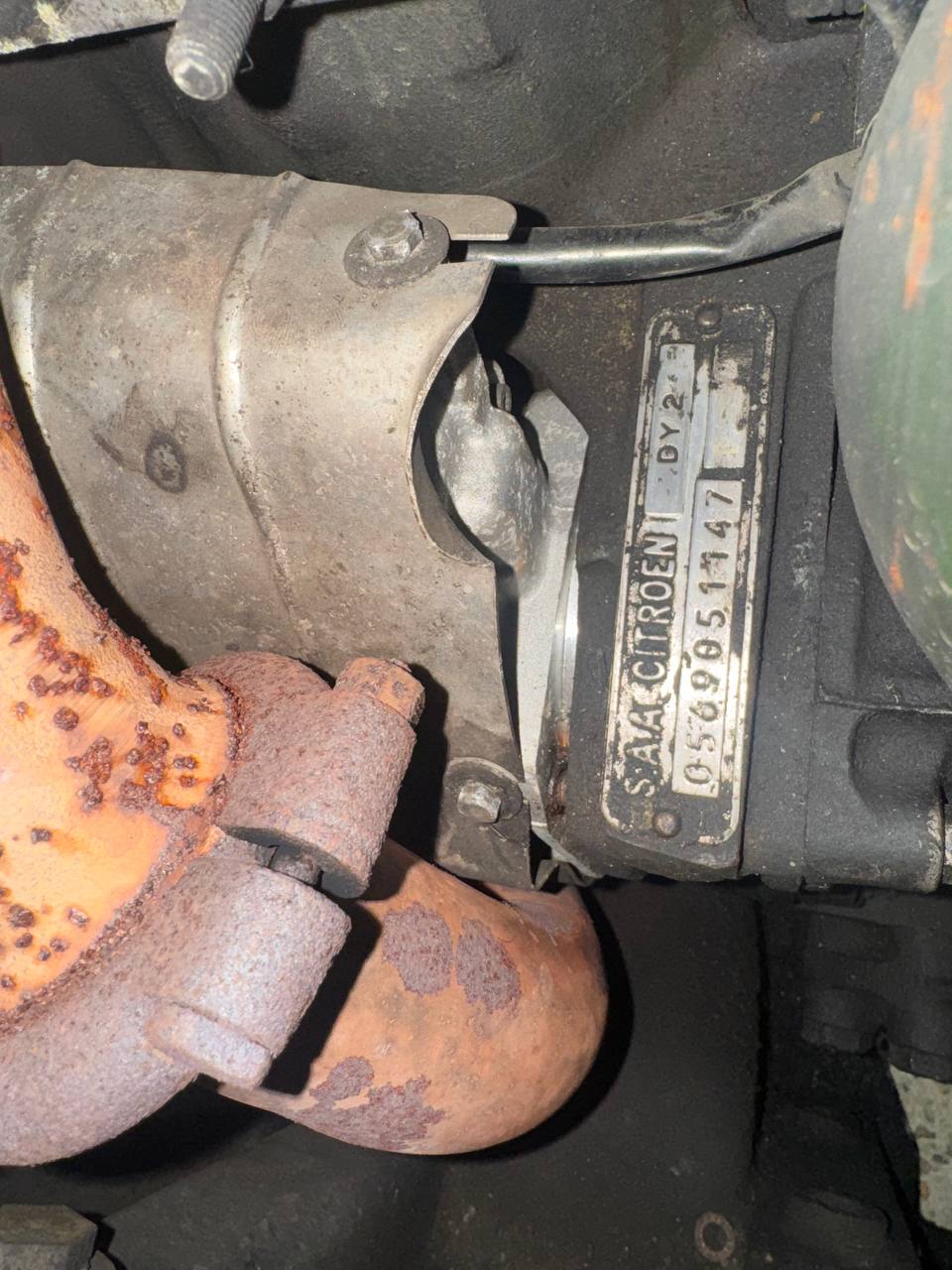

En regardant d'un poil plus proche le démarreur j'ai comme un doute sur le montage :
2025-03-12 12.56.39.jpg (133.91 Kio) Vu 28310 fois
2025-03-12 12.56.37.jpg (160.01 Kio) Vu 28310 fois
C'est moi qui déconne ou il est mal vissé / enfoncé ?
Kevin

Salut Kevin, effectivement je pense que ton démarreur n'est pas engagé à toucher le bloc moteur en conséquence l'entraîneur ne s'enclenche pas dans le volant moteur et ne le fait pas tourner.
Il ne te reste plus qu'à t'armer de patience pour resserrer les boulons du démarreur car leur accès n'est pas facile s'agissant du boulon qui derrière le démarreur.
Une bonne nouvelle tout de même ton démarreur n'est pas en cause.

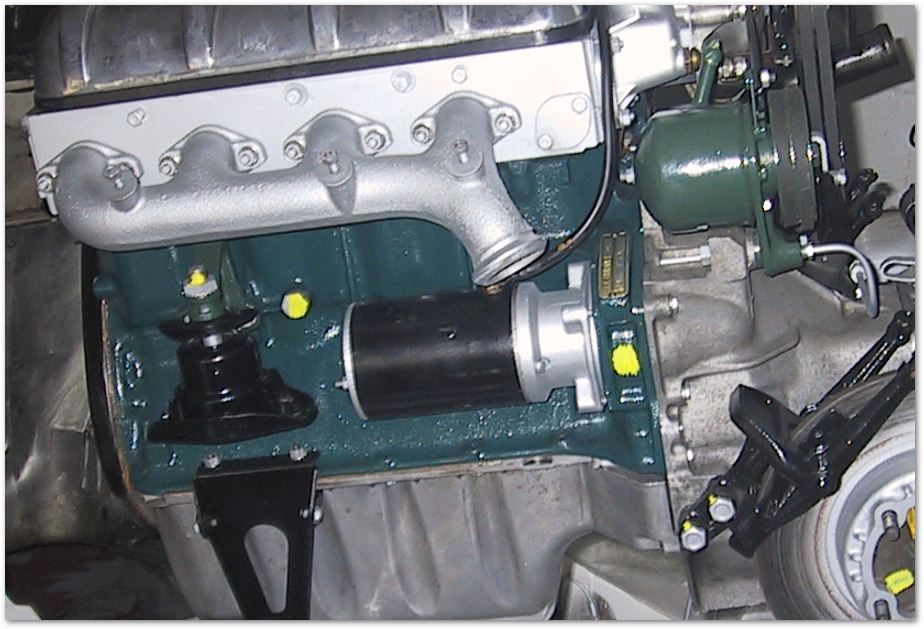

Je viens de travailler sur mon moteur et je me suis fait la même réflexion en le remontant et finalement, il ne rentre pas plus que ça donc pour moi, ton montage est bon.
DSuper de 1972.

Tout à fait, ce montage semble correct!
