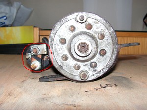

Bonsoir à tous, suite à des problèmes de patinage de démarreur je me suis mis en tête de le réviser.
Chose faite une fois remonté et règlé la fourchette colle bien mais il ne tourne pas.
A l'aide d'un shunt la voiture démarre.
Donc je l'ai redémonté et remis en pièces.
Question: que dois-je vérifier avant de le remonter ?

bonsoir Christophe mais justement ça c'est déjà fait sur le premier démontage. Tout parait correcte, j'aimerais savoir si c'est bien l'arrière de l'electro-aimant de la fourchette qui fait contacte pour lancer l'induis ?
(Suis-je assez clair ?, sinon dites-moi j'essayerais en photos )

Merci Eric je l'ai lu et relu et même imprimé mais ça ne m'explique pas pourquoi je suis en court circuit sur ces 4 bornes en même temps ?
Une ID ?

Je ne suis pas un pro en électricité, mais je vois que tu as un démarreur prévu pour un relais (av.1972) !
Ta DS est de 73 il me semble !
est-ce que ce démarreur était monté dessus ou c'est un autre que tu rénoves ?

Oui excusez j'aurais pu présenter la bête.
DS 21ie boite hydro 1971 donc pour l'instant tout est logique sachant qu'avant que je le sorte il ne faisait que patiner.
Et c'est bien celui-là qui était monté dessus.

D'après mes souvenirs, la "patte" en cuivre qui relie les deux plots (pour modèle avec relais) est soudée à l'étain sous la plus petite tige filetée !
Ce n'est qu'une supposition, mais cette rupture de soudure (ou oxydation) ne permettrait pas le passage du courant (via le relais) !
Le shunt que tu as fait, éliminerait toute perte de jus !

Ok j'ai regardé sur une photo faite avant démontage et il n'y a aucune trace de soudure.
