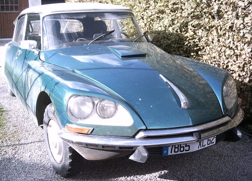

Je n'ai pas fait la modification moi-même, cette ex 23 pallas 1973 a été
dieselisée en 83 et passée au mines. L'allumeur, normalement, sert
aussi à faire fonctionner le compte-tours mais pour le moment, il ne
fonctionne qu'au démarrage, ensuite, quand je roule, l'aiguille oscille ou plafonne à 2500 TRs min, j'ai essayé un autre compte tours mais je pense qu'il faut que je remplace vis et
surtout condensateur pour que l'allumeur envoie l'info correcte au compte-tours ; je
précise aussi que sur conseil d'un autre possesseur de DS diesel, j'ai mis
la HT de la bobine à la masse.
Si quelqu'un a des infos plus précises, je suis preneur.
Yves
Yves
