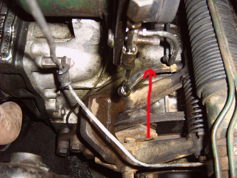

Bonjour à tous.
Je viens de constater une fuite au niveau du raccord de tuyau qui va au régulateur centrifuge.
Je vais changer la partie basse du tuyau mais avant de tout démonter, j’aimerais savoir ou va l’autre partie. Je pense qu’il va sur l’étrier droit et dans ce cas faudra t’il que je démonte le traverse au dessus de la boite ?
Merci pour vos conseils
Cordialement
Deprisa
web tuyau régulateur.jpg (114.39 Kio) Vu 5055 fois

L'autre extrémité de ce tuyau va sur le verrou d'embrayage il me semble et non sur l'etrier de frein.

Oui c'est bien ca et vérification faite sur la mienne ,il n'y a pas besoin de démonter quoique ce soit a part le tuyau et la "hotte"
