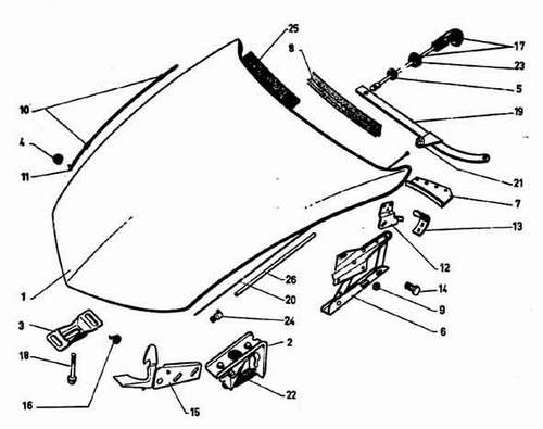

bonsoir, voila ils fallaient etre 2 pour ouvrir mon capot un qui tire la manette et un qui leve le capot ,alors j'ai jetter un oeil et avec un tournevis j'ai appuier sur la lame ressort qui est dans le trou et la j'ai du trop forcer la lame ressort c'est fait la belle donc maintenant il tient fermer avec de la ficelle ,que faut il que je fasse? merci d'avance pour votre aide
Re: fermeture du capot
te munir d'une clé de 8 pour demonter le mécanisme par le coté en aillant au préalable enlevé le cable. Ensuite il faut remettre les pièces dans le bon sens (avec un peu de bon sens justement ce n'est pas trop difficile).
Remettre en place le mécanisme.
Vérifeir le réglage du cable (ou des cables) d'ouverture.
Gérard Riout 69
Message par Gérard Riout 69 »
Le ressort 22 de la gâche du capot a probablement sauté.

salut et merci, c'est vraiment tous con comme truc ,si j'avais osser enlever les 2 vis de 8 je n'aurais pas poser cette question (stupide) et il y en a qui dise que citroen faisait du compliquer
encore merci@+
