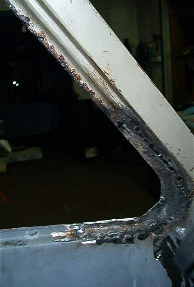

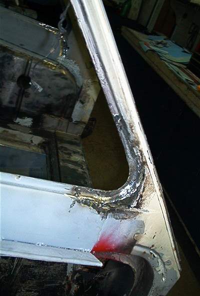

PS: ci joint une photo des coin de vitres arrières, fabriquées avec tôle et marteau, deux pièces pas faciles à réaliser !!
- IM002299.JPG (23.44 Kio) Vu 6196 fois
- IM002301.JPG (30.33 Kio) Vu 6196 fois
