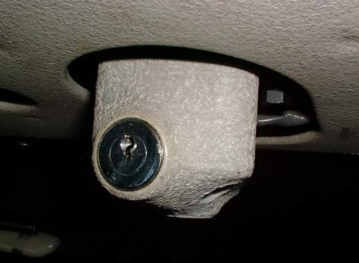

salut franck!
un pour le contact d'allumage, et un pour...
le piège à filles.

1 pour le blocage de la direction et 1 pour le contact c est malin il faut un elastique comme porte cle !!!
Re: intérieur cuir
Donc, il ne s'agit pas de 2 Neiman mais :
- sur la planche de bord, du contacteur d'allumage
- sous le volant, d'un antivol de direction SIMPLEX proposé en option à partir d'avril 1966.
Cet appareil permet d'immobiliser la direction et met le circuit d'allumage à la masse.
Il est adaptable :
- à partir de 02/64 sur DS19 boite méca
- à partir de 04/64 sur DS19 boite hydro
- à partir de 09/64 sur ID19
Pour l'utiliser pas besoin d'élastique, on déverouille le volant, on retire la clé et on met le contact.
En juillet 68 le contacteur d'allumage a été couplé avec l'antivol, d'ou suppression du contacteur au tableau de bord.
Il est adaptable :

ben...c'est moins "romantique"
jolie photo pour le késako : périscope de Uboat échoué à l'envers atlantique nord ou antivol tout simplex ?
