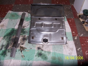

Voila, le resultat aprés une petite heure de nettoyage, il ne manque plu qu'un produit renove alu. Ce n'est pas un miroir mais ces correcte
bonne journée
Christian
christian dure
Re: Alu
Message par christian dure »
le mélange est un peu de jus de citron , une petit poignée de gros sel et un peu plus de vinaugre

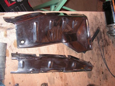

Bonsoir moi j'ai tout simplement frotté avec du triple 0 laine d'acier et après un petit coup de "Ouator" et le résultat est assez surprenant...
démarreur 042petit.jpg (94.32 Kio) Vu 3509 fois

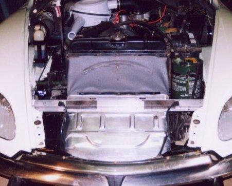

Pour ma part, ce fut: crème à récurer ordinaire et un p'tit coup de belgom alu pour finir...Un produit de type "Miror alu" ou équivalent en grande surface est aussi efficace ...
Voici le résultat en image!
