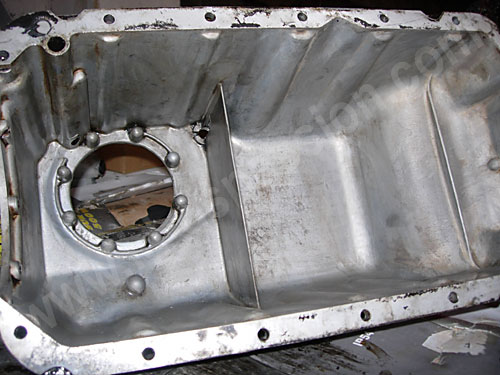

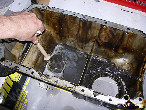

Je rebondis sur cette histoire d'huile. Je suppose qu'unes des causes de l'incontinence huileuse est en partie dûe à l'utilisation d'une huile trop fluide.
Aujourd'hui, alors que j'ai nettoyé la bouillasse qui stagnait au fond du carter (beurk...), j'ai mis l'huile préconisée (20W50) qu'on trouve sans trop de difficultés.
Bien cordialement
Bien cordialement
