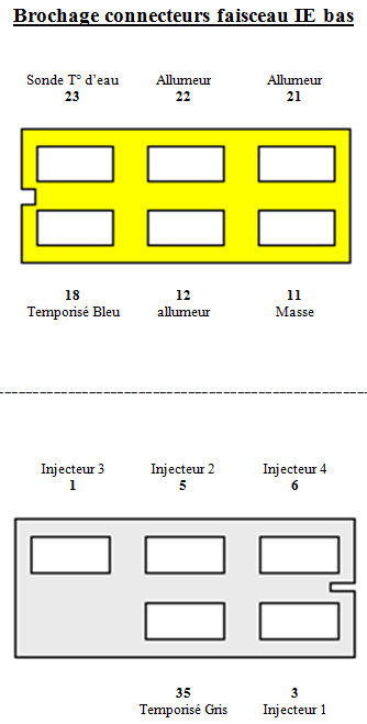

Bref pour la pile, tu prends une pile 9V, 2 fils "fixés" dessus et tu débranches les connecteurs jaune et blanc.
Tu mets le - de la pile à la pinoche "masse" du connecteur jaune (le coté allant vers les injecteurs, pas la partie remontant vers le calculo)
Et le + tu iras faire contact à la commande des injecteurs 4 et 2 du connecteur blanc.
En théorie tu devrais entendre "claquer" les injecteurs comme des relais.

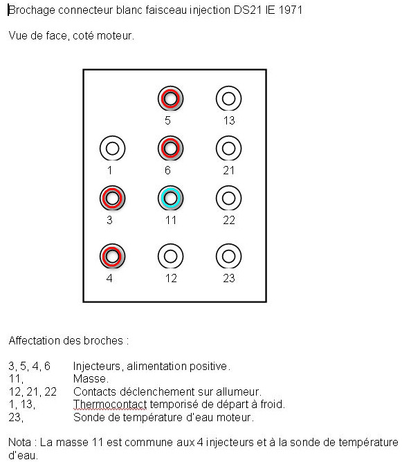

Bonjour Eric,
Je ne vois qu'un seul connecteur qui contient 11 broches.
1 rangée de 4 fils
1 autre rangée de 4 fils
et 1 troisième rangée de 3 fils.
Y a-t-il plusieurs montages ou est-ce une modification apportée par l'ancien propriétaire ?
Il me semble pourtant que le faisceau est d'origine.
As-tu une idée ?
michel
Messages : 1167
Re: Redémarage
Oui Michel, c'est que tu as un faisceau comme sur les 21.
Elle est de quand ta 23 précisément?
Voilà le connecteur que tu possèdes:

Re: Redémarage
Message par Michel »
Bonjour Eric,
C'est magnifique.
Je vais pouvoir les tester. Merci.
Elle est de mars 1973.
Je ne crois pas qu'elle ait été modifiée mais je n'en suis pas absolument certain.
