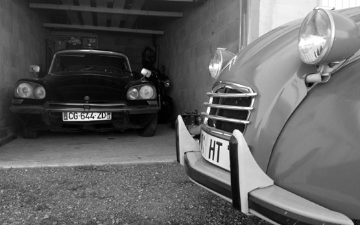

Ca y est ! j'ai franchi le cap !! J'ai trouvé sur le bon coin une ID20 de 1970, pas tres loin de chez moi en plus, en apparemment bon état... Apres une 1ere visite sur place, le véhicule présente qqs traces de corrosion perforante au niveau de la porte passager... les planchers, longerons, fond de coffre etc sont sains... En plus, pas mal de choses niveau mécanique ont été refaites...Seule la pompe a essence est a changer (ou la membrane c'est a voir quand j'aurais le temps de me plonger dedans) tout l'hydraulique a également été refait ainsi que toute l'électricité ! Apres le plus gros des travaux va porter sur la carrosserie et l'interieur... J'ai donc décidé de la prendre... Apres négociation du prix, je touche la belle pour 2500euros (car l'ancien proprietaire etait dans l'urgence !!).
Apres l'avoir ramené a la maison, on a commencé le démontage complet de l'interieur pour vérifier a fond l'etat des planchers !! Et la, pas trop de mauvaise surprise, sauf 2 points de rouilles perforantes au niveau du plancher au niveau des portes arrieres, mais rien de catastrophique !! Y a plus qu'a, comme on dit !
Ci dessous photo de la belle qui a pris la place de sa petite soeur dans le garage !!

Chouette et vraiment pas très chère (si elle ne réserve pas de mauvaises surprises!). Pour les éléments de carrosserie, on trouve des éléments préformés pour remplacer ceux atteints couramment par la corrosion : bas de portes et d'ailes, profilés porte-joints etc... on trouve aussi, sans difficulté, des tôles de remplacement pour certaines parties de la structure (fermeture basse des longerons...).
De toute façon, une mise à nu de la voiture s'impose pour être sur de ne pas passer à côté d'un début de corrosion...
Bon courage en tout cas et.... on espère plein de photos ;)
