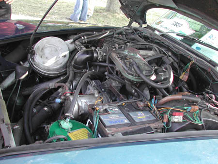

Je l'ai vue le capot ouvert, et je crois plutot avoir reconnu un moteur de CX GTI avec un radiateur placé horizontalement à la place de la roue de secours. J'aurais du prendre des photos !

le voila le cx 2.5turbo!

impressionnant, y'a même un compresseur de clim...
mais ou est le radiateur ??
C'est déjà un L-jetronic ou un D-jetronic modifié ? Si tu as des liens ou des infos, je suis friand ! Merci

je re ouvre ce sujet qui m as l air tres interessant
en faite c est un moteur de cx gti turbo (modifier pour tourner dans le bon sens) et sumonter d une injection l jetronic avec allumage electronique integral avec detecteur de cliquetis , pour gerer la puissance du turbo
cela doit etre sympa a conduire , et en plus de la clim il as rajouter l abs (vue sur d autre forum)
