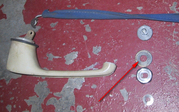

Messages : 1126
Re: Poignée intérieure
Comme ici:
