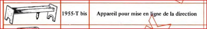

claudds56 a écrit :bonsoir,si la direction marchais bien avant restauration qu'elle a juste eu une dépose repose,pas de raison que sa ne marche pas.moi je regarderais a nouveau les mesures des cotes que tu trouve sur la note citroen jointe (ma bible) et surtout l'alignement de la colonne avec l'appareil, tres important car sans l'appareil tu ne sera jamais pil poil.
Intéressant document, je croyais avoir tout téléchargé sur la ds, mais je ne me souviens plus de celui-ci. Manuel de réparation ?

oui c'est le manuel de poche,a l'époque on recevais un nouveaux chaque année ,on le gardais tout le temps sous la main a coté de la caisse a outils ,je tient particulièrement a celui si, année 76 puisque c'est le dernier avec les infos sur la ds.

Comme Eric et Claude l'écrivent déjà, je pense que la mise en ligne de la direction n'a pas été faite. Utiliser l'outil: 1955-T

est ce que l'un d'entre vous peux me donner les cotes de l'outil 1955 T servant au réglage angulaire
ou si il est possible de le louer a l'un de ceux qui en pocède un .
j'habite du coté d'orange Vaucluse
d'avance merci
stampe84
Messages : 1230
Re: Direction 'collante'
Google est ton ami ;)
Le site citrowagon.fr en donne les plans.
