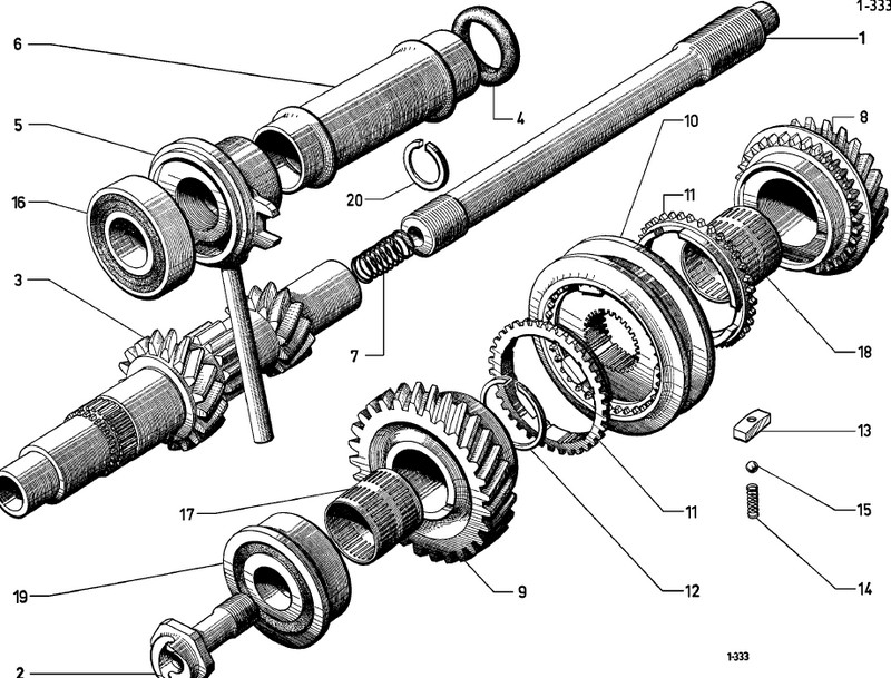

Bonjour, au démontage de ma boîte de vitesses, l'arbre d'entrée de boîte est reste collé dans le disque d'embrayage.je l'ai retiré, ne devrait il pas être verrouillé sur la boîte et y rester normalement?

Il existe bien un segment pour l'arbre de commande, donc en théorie l'arbre ne devrait pas sortir tout seul.

Merci beaucoup Éric ,de plus je vois qu'il y a un ressort que je n'ai pas sur ma voiture!!!!

Bonjour, j'ai donc commandé le ressort et le jonc d'arrêt qui n'étaient plus présents sur ma voiture !!!
Je ne trouve pas d'infos pour la technique a utiliser afin de remettre ce jonc d'arrêt en place.
Quelqu'un pourrait il m'eclairer?
