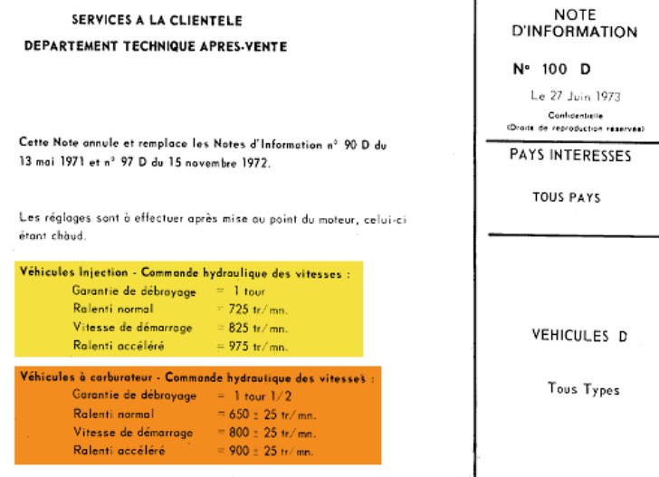

Mais d'ailleurs quel réglages et régime moteur prends tu pour ces réglages?
Car carbu et IE ne se reglent pas de la même manière.

Oui les régimes moteurs sont différents.
C'est pourquoi je t'ai demandé quels étaient tes valeurs de réglage.
Entre IE et carbu, le léchage, vitesse de démarrage, et les ralentis sont différents.

Je suppose que pour tes réglages tu utilises un compteur d'atelier et non le compte tour de l'auto.
Les valeurs à respecter sont celles en jaune.
Je pense que c'est ta vitesse de démarrage qui est mal réglée.
