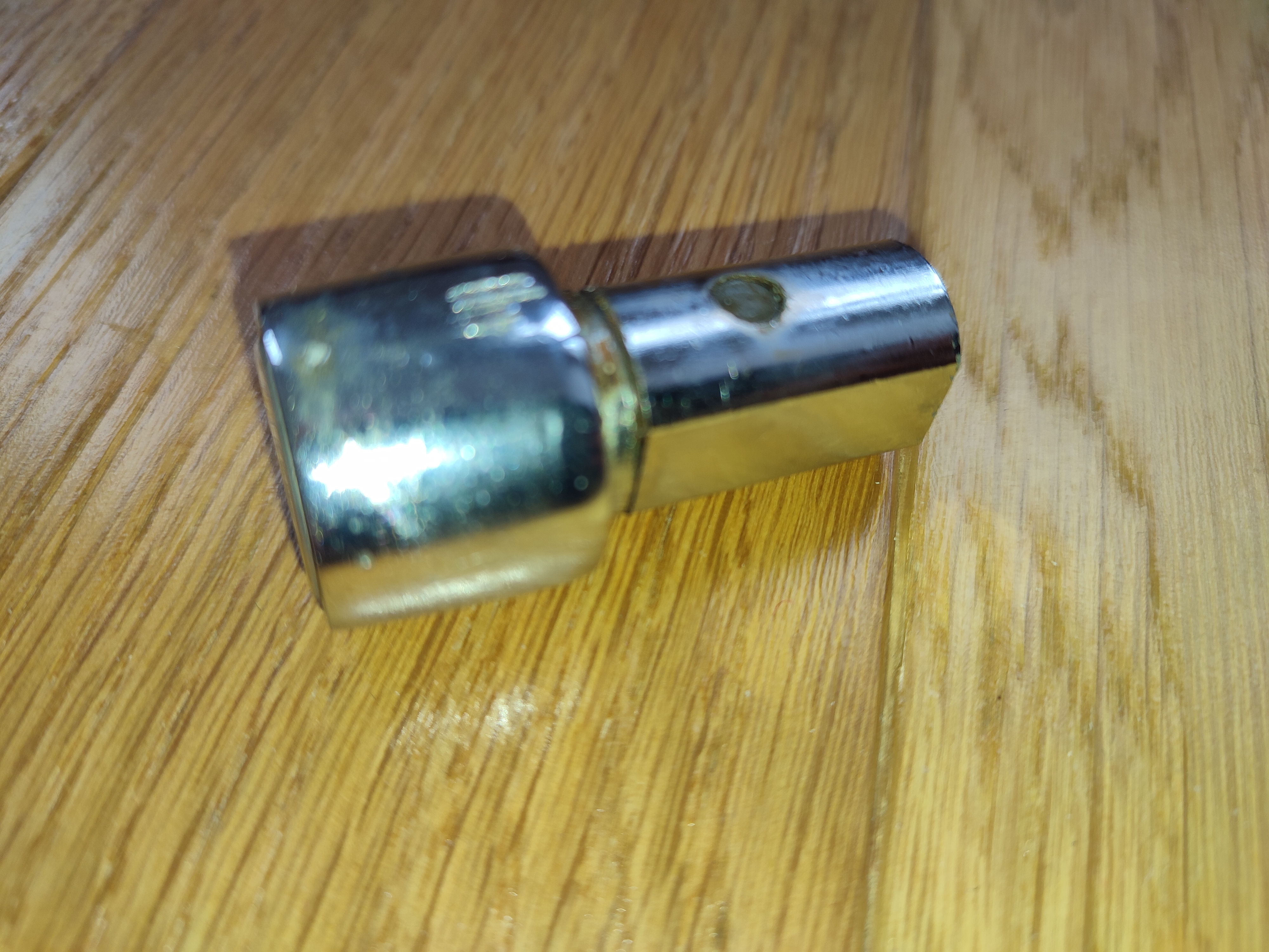

Après plus de 35ans de stockage dans différentes granges, mon oncle a perdu les clés de son ID19.
J'ai acheté un contacteur pour le démarrage mais j'aimerai refaire les serrures des portes pour pouvoir les ouvrir avec la même clé mais je n'arrive pas atteindre les cylindres pour les mettre à la bonne taille.
Comment accéder aux cylindres ?

As tu retiré l'agrafe de retenu?

Bonjour Eric,
non, je n'avais pas compris comment y accéder.
J'ai fait une encoche à la scie juste à côté pour pouvoir soulever le clip et j'ai pu sortir le cylindre.
Par contre, j'ai voulu m'entrainer avec une clé vierge mais je n'ai pas réussi à bien la limer.
