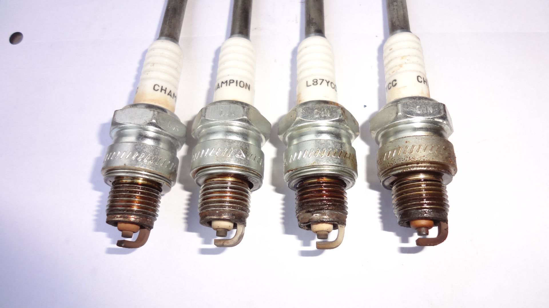

J'ai pris des bougies Champion L87YCC. J'en suis satisfait. Photo après 10 000 km. Je pense que ce sont les mêmes qu'on utilise en ie.

jeannot29404 a écrit : ↑sam. 15 nov. 2025 09:43 ... et la couleur de mes bougies est parfaite.
Alors, c’est bien
