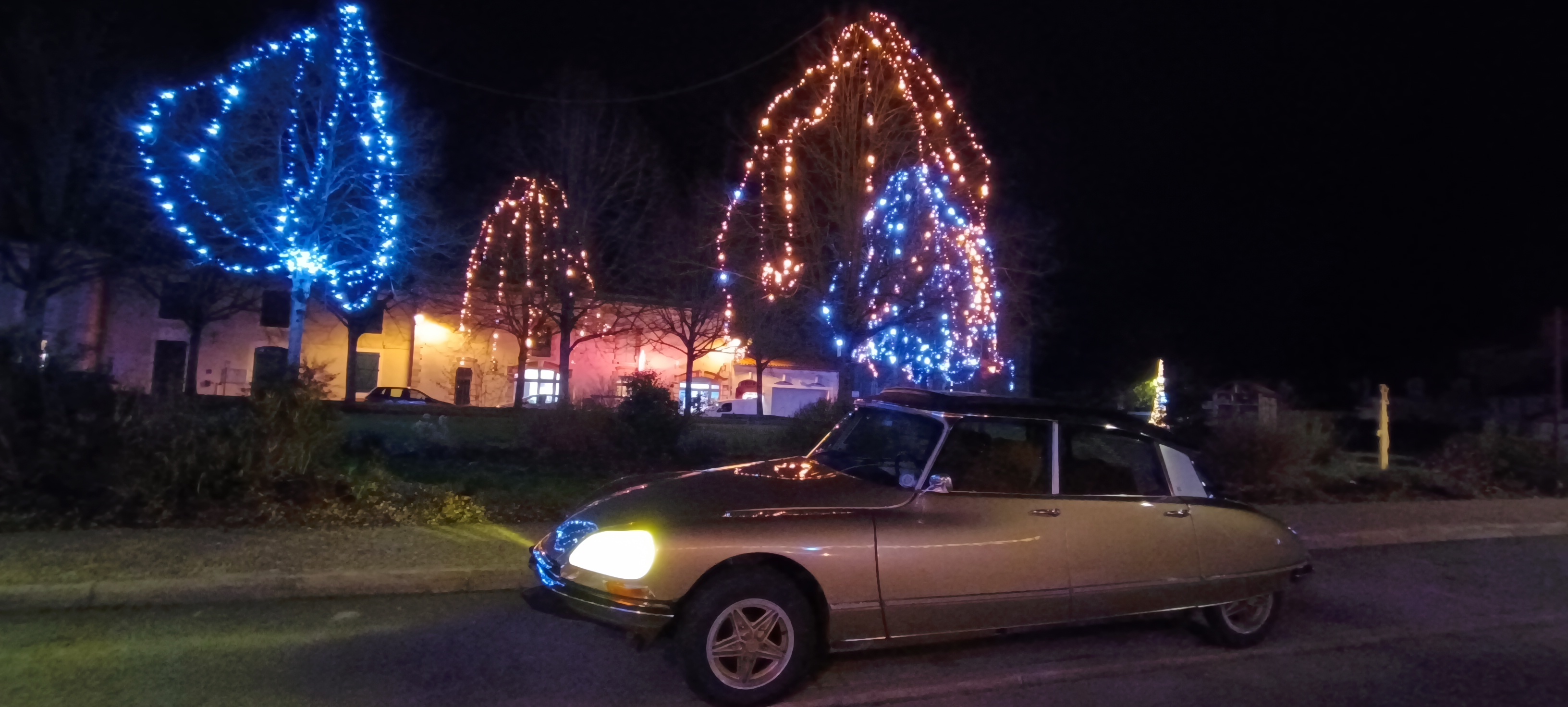

Je ne sais plus où j'avais acheté ça, mais c'est du 8mm de large comme celles d'origine.

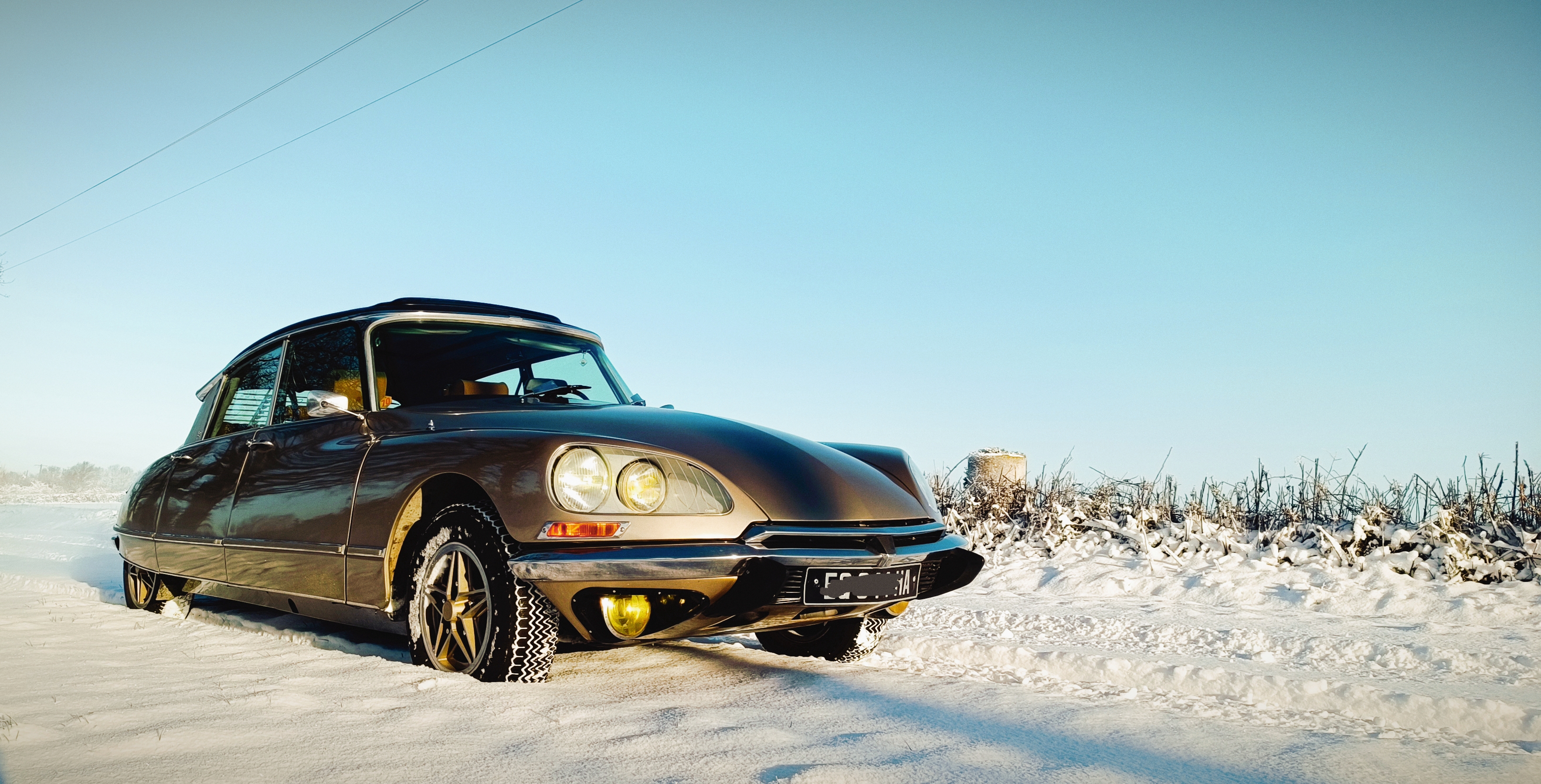

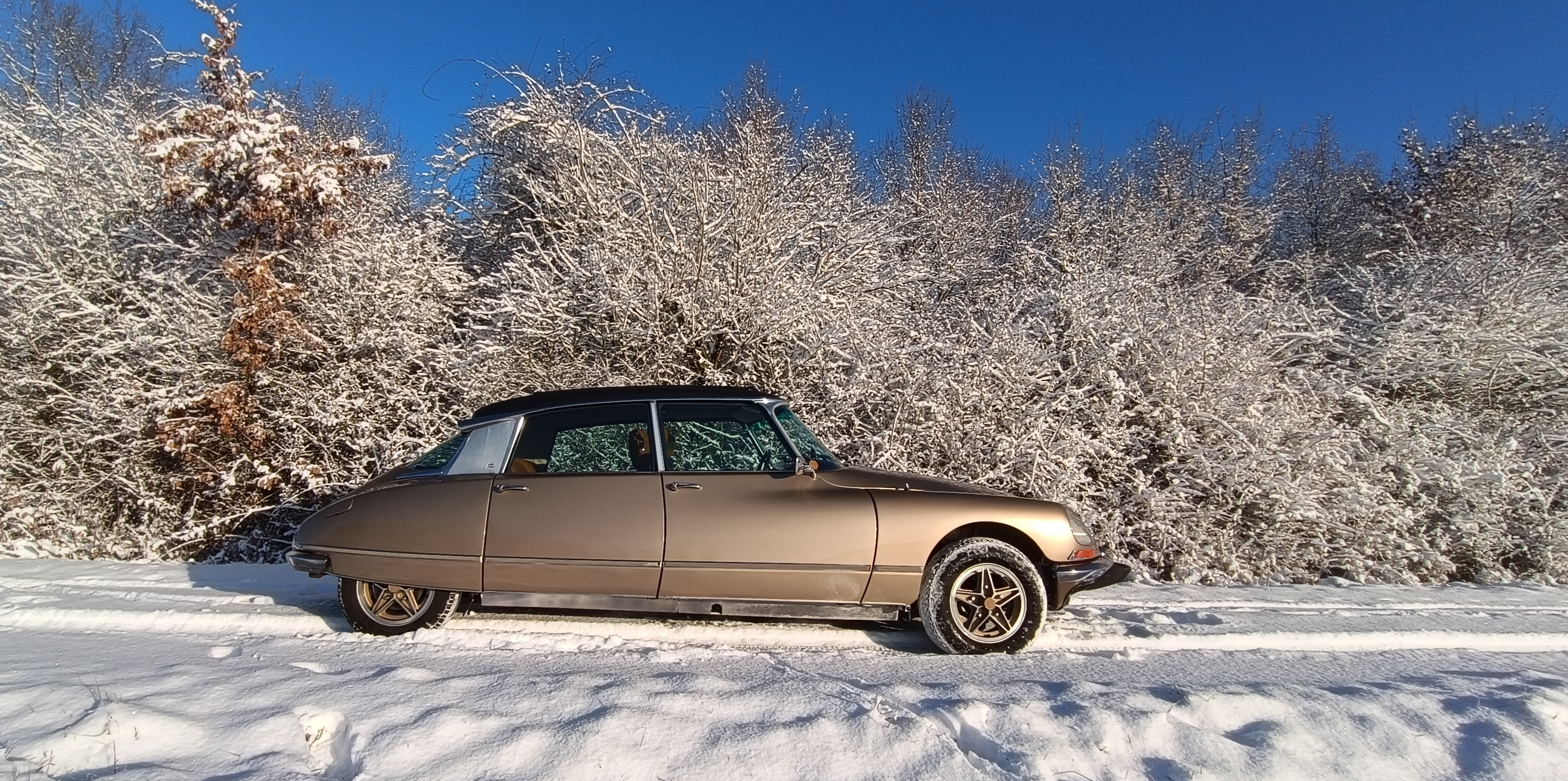

Faite pour roulée :D

En tout cas sympa la DS sur la neige
