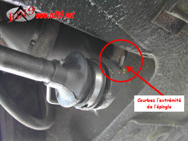

Bonjour à tous . J'ai changé une cafetire , j'ai mis la goupille en U neuve
en donnant un petit coup de marteau pour l'enfoncer sans problème . Après quelques kms je constate que celle ci ne tient pas , j'ai pu l'enlever à la main . Comment cela se fait il ? Faut il que je rabatte les extrémités pour la bloquer? Merci pour vos réponses

photo ;)

Ok merci beaucoup . En fait l'épingle était mal posée . En effet c'est mieux de rabattre l'extrémité . Bonne journée
